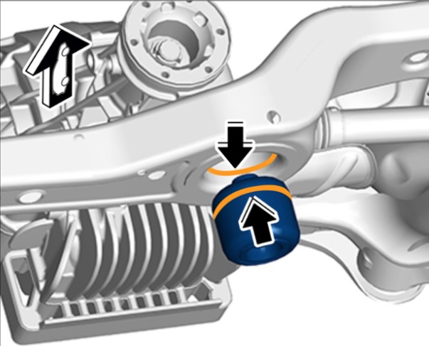

Добрый день Владимир, вопрос к вам.
Подскажите пожалуйста, какой фиксатор loctite использовать при запрессовке переднего сайлентблока заднего редуктора макан.?
есть ли у вас инструкция по замене этого с/б ? (какой инструмент использовать?)
Заранее, спасибо.
24.10.2022, 14:09   #2
Сообщение от Pareasensor Посмотреть сообщение
Заранее, спасибо.
Очистить резиновую опору и отверстие.
1 Все компоненты должны быть нагреты до комнатной температуры.
2 Несколько раз очистить резиновую опору и отверстие с использованием средства LOCTITE 7063 и насухо протереть новой одноразовой салфеткой или бумажным полотенцем.
3 Повторять процедуру очистки до тех пор, пока на салфетке больше не будет оставаться грязи.
4 Дать компонентам подсохнуть как минимум в течение 2 минут.
5 Обработать резиновую опору и отверстие в зоне склеивания с помощью чистой наждачной шкурки зернистостью 120.
6 Если была демонтирована склеенная резиновая опора, необходимо полностью удалить остатки клея из отверстия.
7 Несколько раз очистить резиновую опору и отверстие с использованием средства LOCTITE 7063 и насухо протереть новой одноразовой салфеткой или бумажным полотенцем.
8 Повторять процедуру очистки до тех пор, пока на салфетке больше не будет оставаться грязи.
9 Дать компонентам подсохнуть как минимум в течение 2 минут.
Нанести клей.
Нанести слой клея LOCTITE 638 -стрелки- на поверхности соединения резиновой опоры и отверстия, после чего быстро и плавно запрессовать резиновую опору.

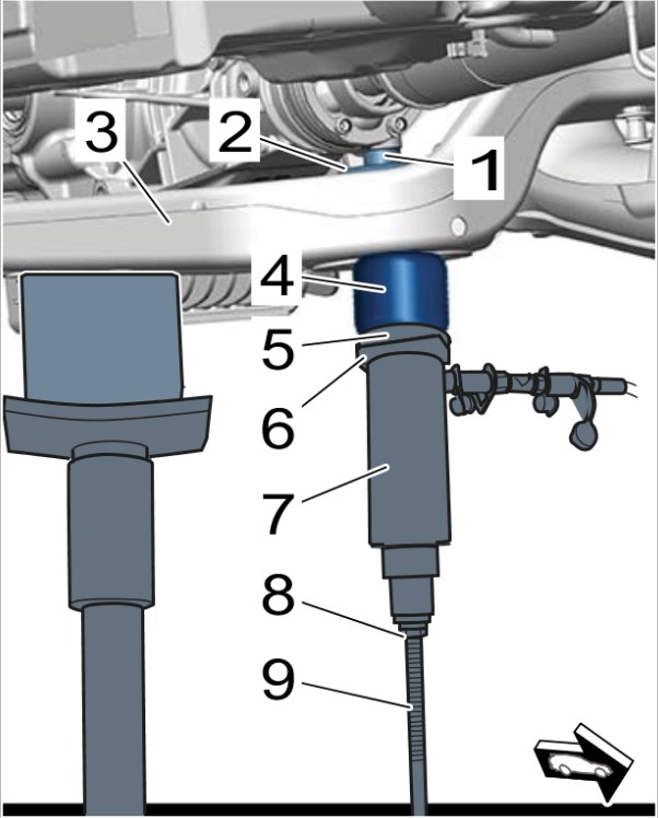

24.10.2022, 14:12   #3
Установить монтажное приспособление, как показано на рисунке
Запрессовка резиновой опоры, и запрессовать резиновую опору.
Гайка T10254 / 4 -1-
T40033 - Монтажное приспособлениеОправка / 7 -2-
Крепежная рама -3-
Резиновая опора -4-
T40186 - Монтажное приспособлениеУпорная шайба / 3 -5-
Опорное кольцо T10254 / 4 -6-
Гидравлический цилиндр -7-
Гайка T10254 / 4 -8-
Шпиндель T10254 / 5 -9-
Название: Запрессовка резиновой опоры.jpg
