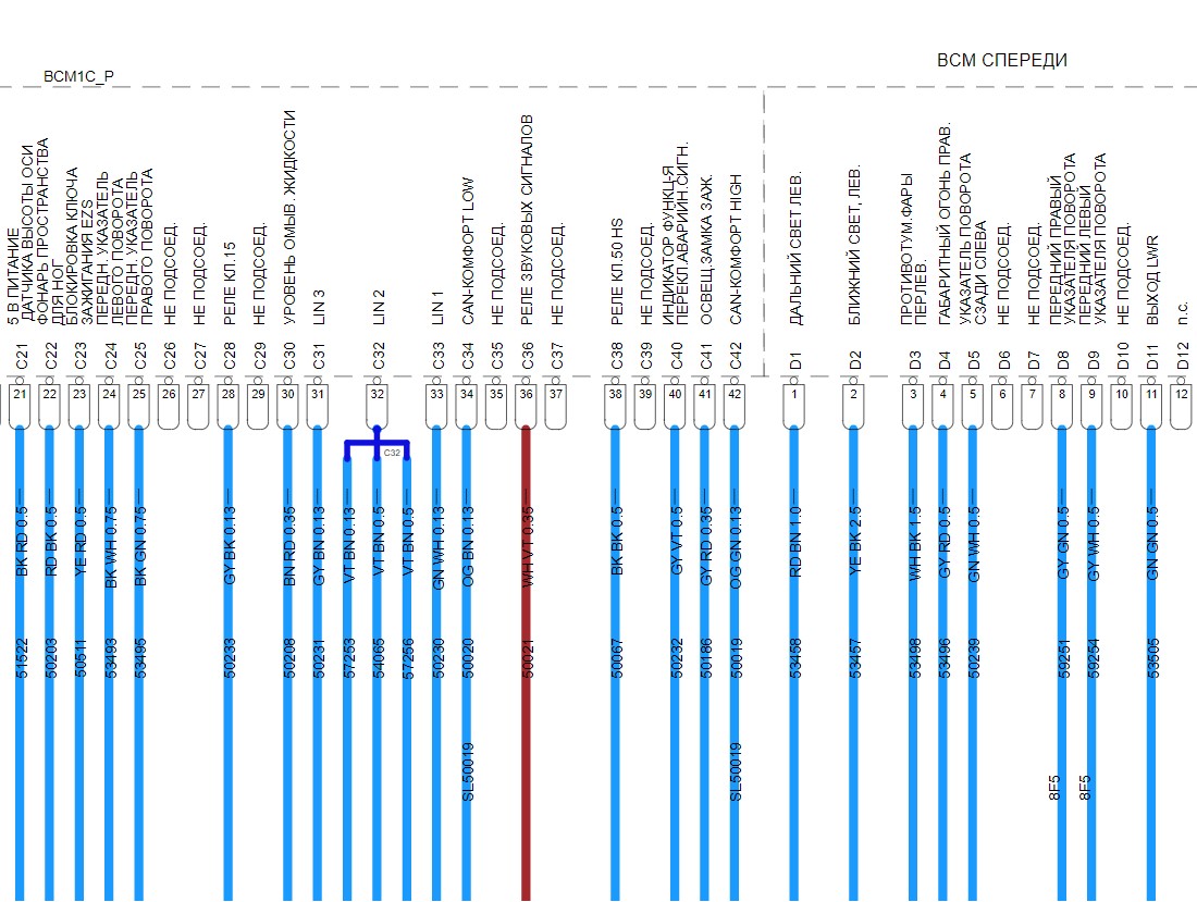

Все очень размыто
Сообщение от DarkFire Посмотреть сообщение
кто нибудь может подсказать, какой блок отвечает за сигнал и что в нем могло поломаться?
BCM спереди или блок управления передней части кузова. Находится в ногах водителя.

Ясно теперь. Если через программу диагностики через тест исполнительных элементов не активируется звуковой сигнал, нужно проверить выходящее напряжение из блока управления BCM спереди, схему я ранее выкладывал. Если напряжение не выходит, тогда проблема в блоке управления передней части кузова и его требуется заменить.
