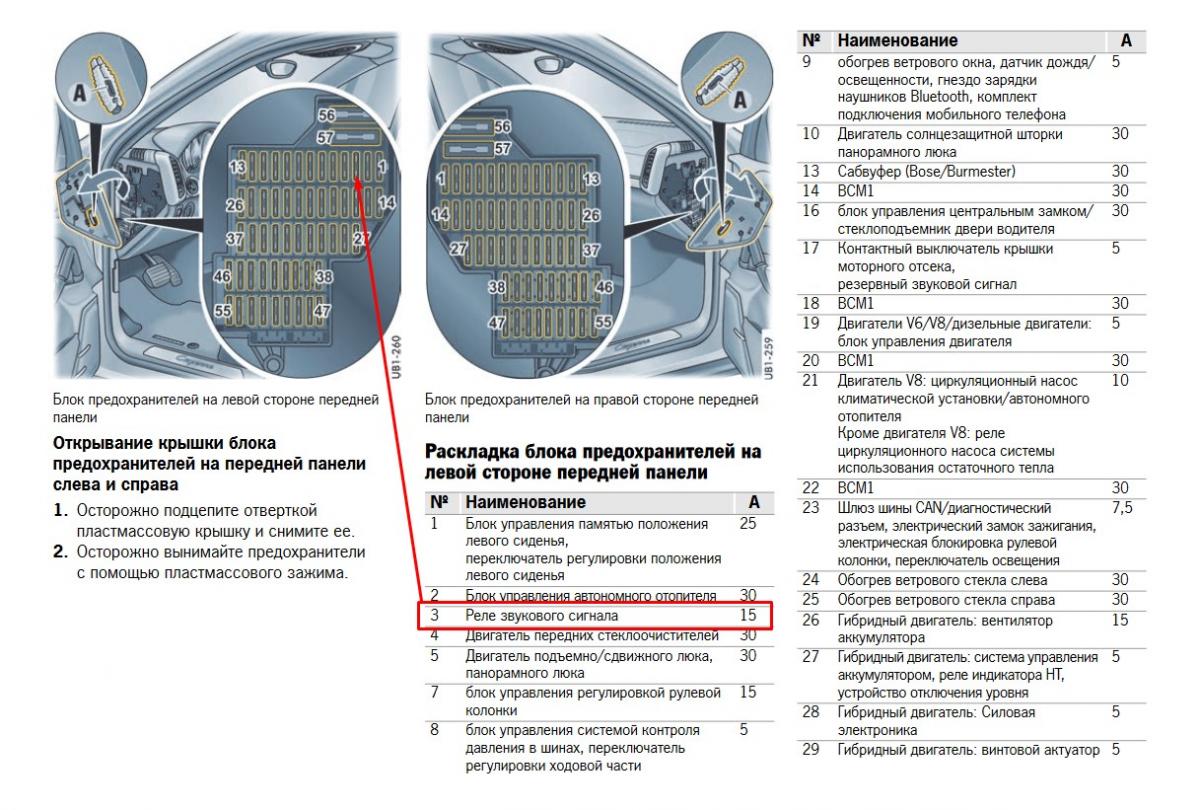

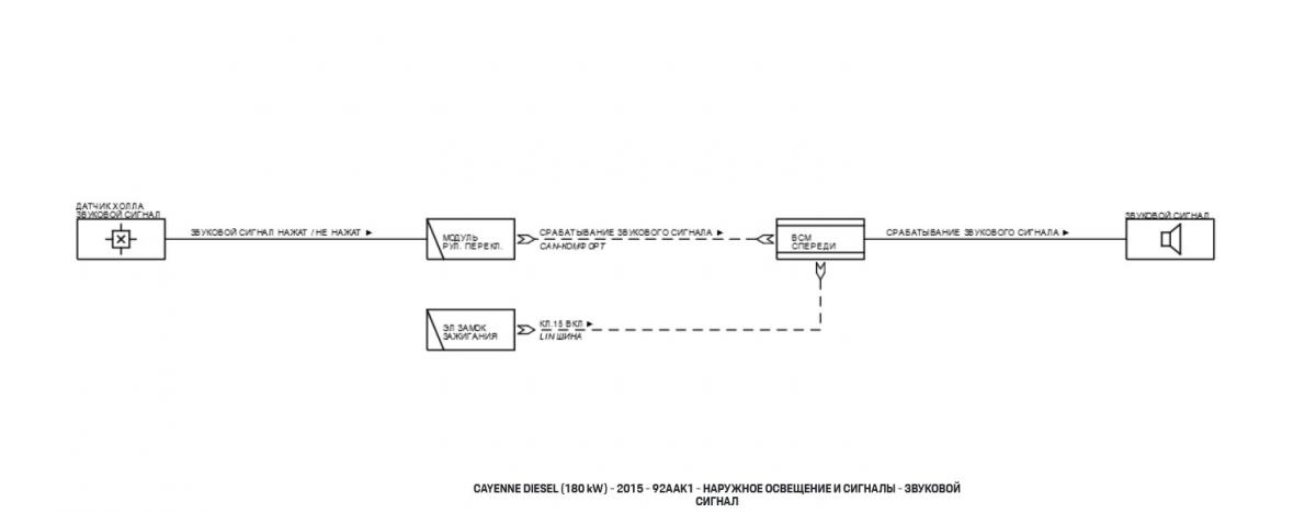

06.07.2022, 04:25   #10
Taycan
Аватар для Taycan
Сообщение от DarkFire Посмотреть сообщение
перестал работать звуковой сигнал на 958.2 дизель
Звуковой сигнал не работает один или оба?
Напряжение на звуковой сигнал приходит при активации звукового сигнала на рулевом колесе?
Если да, то БУ здесь не причём, а неисправен сам звуковой сигнал.
Если питания нет, то первым делом надо проверить предохранитель F3 - 15A в левом блоке предохранителей в передней панели.
