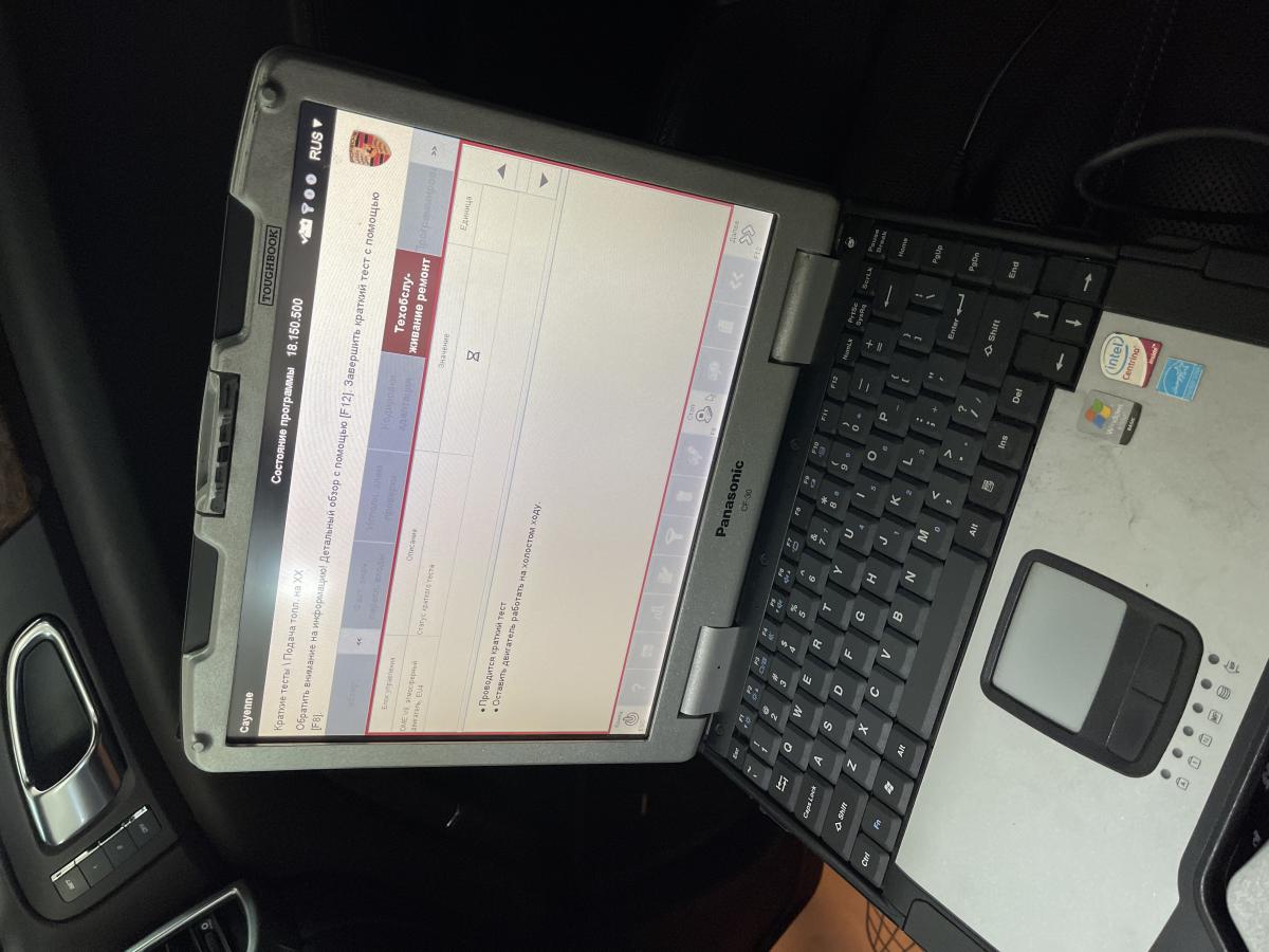

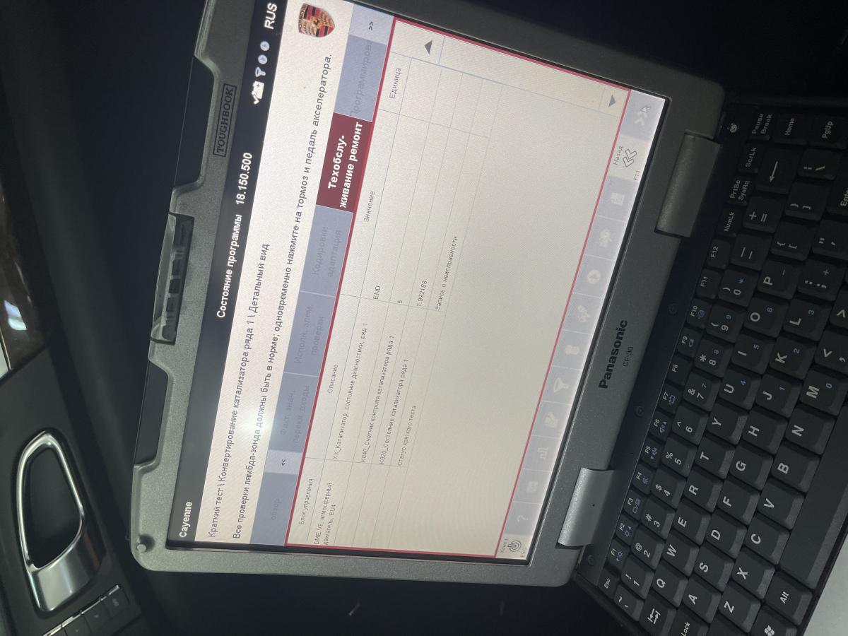

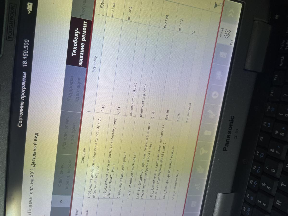

Здравствуйте. Сегодня делал краткие тесты. Тест подачи топлива на ХХ не прошёл. Точнее никак не заканчивался. И какие то странные значения по необходимости коррекции топлива.
Так же не смог пройти тесты по вторичному воздуху и вентиляции топливного бака.
Ещё что интересно, что вчера откатился в сток на евро 4. Катов нет, а ошибки так и не появляются.

Вернули обратно ПО DME через PIWIS?
Краткие тесты делали по порядку?
Сообщение от Andrey_Ekb_196 Посмотреть сообщение
Так бывает что не сразу появляются ошибки

Делал по порядку. Точнее пропустили тест по топливу под нагрузкой. А в остальном все по порядку. И тест по длине хода клапанов он тоже проходил-проходил. Но без результата. Но электромагнитные клапана длины хода клапанов я поменял недавно.
Тесты по вторичному воздуху и вентиляции бака он сразу отказывался проходить.
И норма ли температура впускного воздуха 74 градуса ?

Почему такие показатели необходимости адаптации смеси? Где то бедная смесь?
07.09.2022, 21:52   #130
Система вентиляции картерных газов, масляная система, вакуумная система, система впуска точно герметичны?
