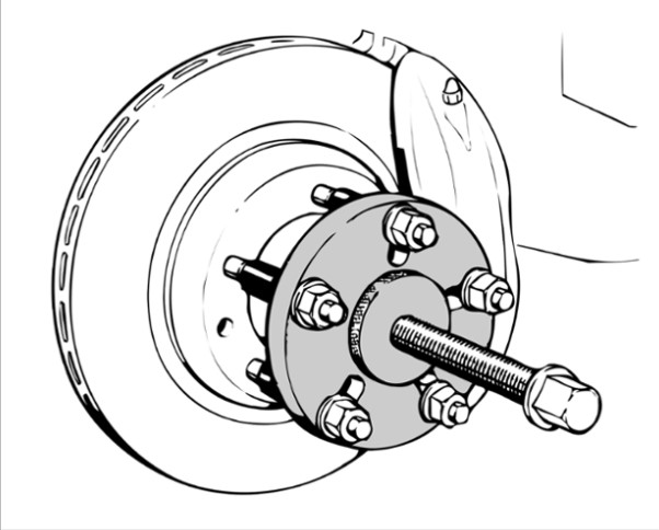

2 Ослабить гайку оси (крепления приводного вала со стороны колеса) (не демонтировать!). Это препятствует выскальзыванию приводного вала при демонтаже корпуса подшипника ступицы колеса. При этом задействовать тормоз.

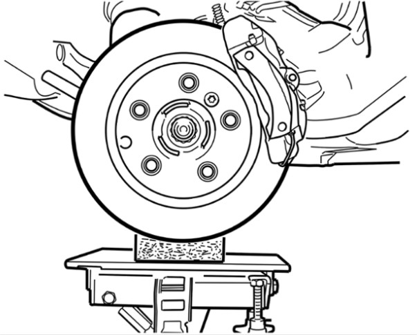

Осторожно
Ненадлежащий подъем корпуса подшипника ступицы колеса
Пережатие и деформированные компоненты
Повреждение компонентов
Отдельное колесо автомобиля (автомобиль стоит на колесах) нельзя поднимать выше "нормального" положения подвески.
Информация
Изображения в данном документе могут отличаться от оригинала.
Информация
Во избежание повреждений на приводном вале, подрамнике или на фланце коробки передач, на приводной вал необходимо надвинуть защитную трубку (самостоятельного изготовления).

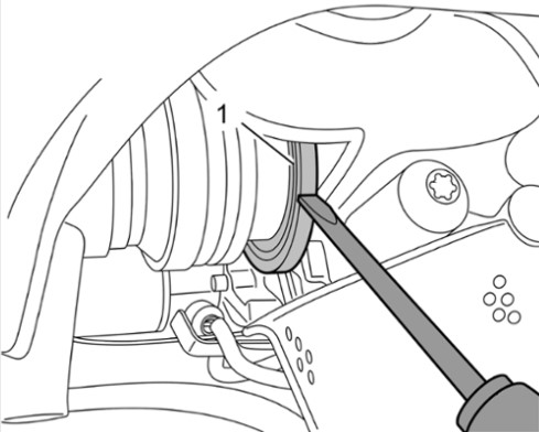

1 Только левая сторона: сломать пластиковое защитное кольцо -1- жалом отвертки.
Название: Разрушение пластикового защитного кольца.jpg

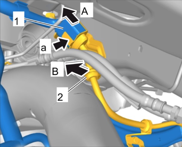

3 Разблокировать центральный разъем -1- жгута проводов ABS на кузове -a- и отсоединить его -A-.
Штекерное соединение жгута проводов на корпусе подшипника ступицы колеса
4 Отсоединить крепление -2- жгута проводов ABS от кузова -B-.
5 Снять тормозной суппорт с корпуса подшипника ступицы колеса и подвесить в подходящем положении в колесной арке (не открывать гидравлический контур тормозной системы!).

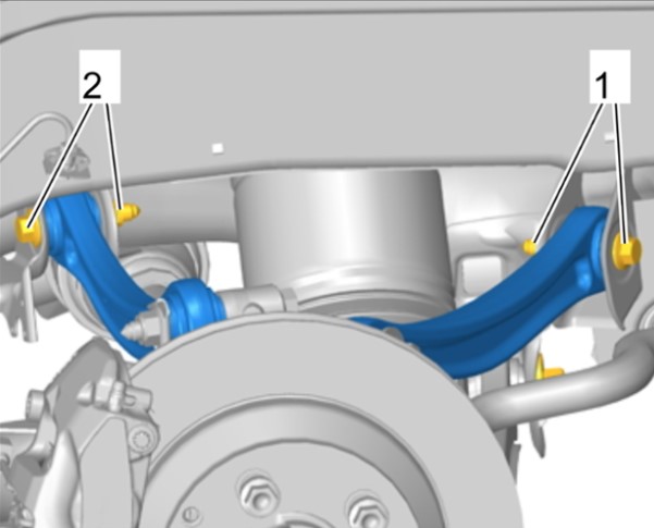

10 Зафиксировать от падения узел, состоящий из корпуса подшипника ступицы колеса и приводного вала. Требуется помощник

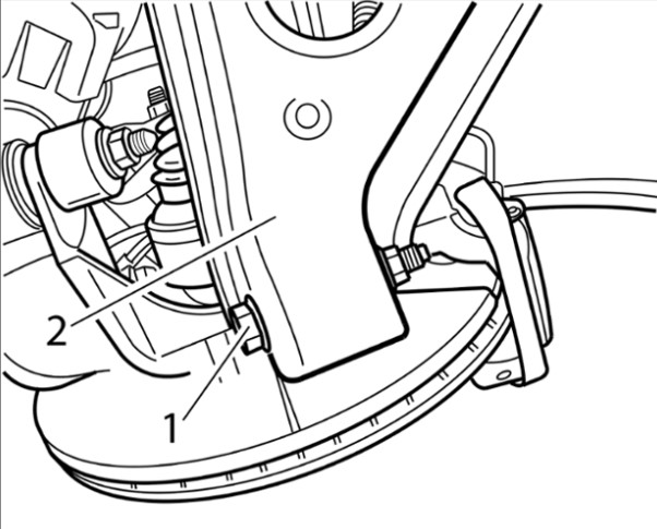

Удалить внутреннее резьбовое соединение -1, 2- обоих верхних поперечных рычагов подвески с балки задней оси.
Название: Внутреннее резьбовое соединение.jpg

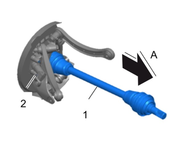

12 Медленно опустить подходящий подъемник и осторожно отложить корпус подшипника ступицы колеса с приводным валом.
13 Полностью извлечь приводной вал -1- из корпуса подшипника ступицы колеса -2--A- и отложить его в сторону.
