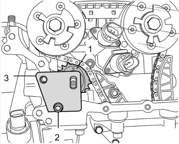

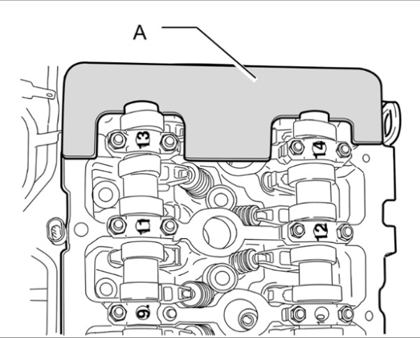

Проверить положение распредвалов.
ОдновременноT10068A - фиксатор распредвалов должен входить в пазы впускного и выпускного распредвалов. Фиксатор для распредвалов.
Цилиндр 1 должен находиться в ВМТ такта сжатия.
Зафиксировать приводную шестерню ТНВД при помощи T10363 - регулировочного инструмента. При этом маркировка -1- на кулачке привода ТНВД должна находиться сверху.
Название: Фиксатор для распредвалов.jpg
ID:	57703   Нажмите на изображение для увеличения
Название: Фиксация шестерни насоса высокого давления DFI.jpg

Отклонение распредвалов то что наблюдаете на приборе относится только к ГРМ, а как звездочка сама установлена не видно по прибору. Только визуально можно увидеть как установлена звездочка ТНВД и на сколько корректно. Выше подробно написал как проверить.
