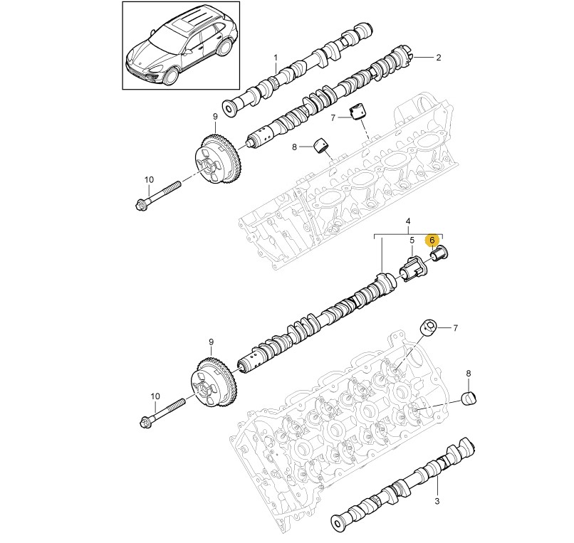

25.07.2022, 13:56   #64
CTAC
Владимир, Добрый день! Подскажите назначение данной детали- 94810511400 пробка сцепление насоса высокого давления топлива. у меня она раскрошилась ,а ценник за неё у нас в Самаре 8000р. как мне показалось она является направляющей для муфты зацепления ТНВД. Просто есть отличный токарь ,может изготовить из любого пластика
26.07.2022, 22:01   #65
Сообщение от CTAC Посмотреть сообщение
Добрый вечер
Это как пассивная безопасность на случай если ТНВД заклинит, чтобы не повредило впускной распредвал левого ряда цилиндров
Ну если будет аналогичное качество, можно конечно
