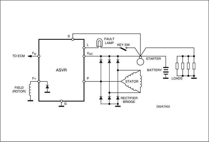

17.04.2022, 12:46   #14
aruol
Управление идет из комбинации приборов
Сначала есть управление, а потом исчезает?
Управление происходит внутрисхемно на регуляторе напряжения, который находится на самом генераторе. А синий провод "L" идёт уже как сигнал на приборную панель (в норме 5в. как я понял, выше 5ти будет ошибка гениратора. Ниже 3в. тоже ошибка выскочит.). Если разъём оборудован проводом "F" вот он и тянется из блока ECM и отслеживает напряжение акб.
17.04.2022, 12:59   #15
aruol
Сообщение от aruol Посмотреть сообщение
прилагаю отрывок для понятия разводки
