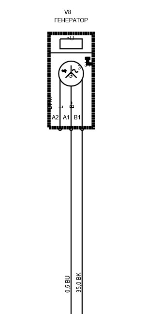

19.01.2020, 18:58   #6
Сообщение от Ilya197 Посмотреть сообщение
я так понимаю, что управляет генератором блок DME
Управление идет из комбинации приборов
может быть такое, что до генератора этот управляющий сигнал не доходит?
Сначала есть управление, а потом исчезает?
