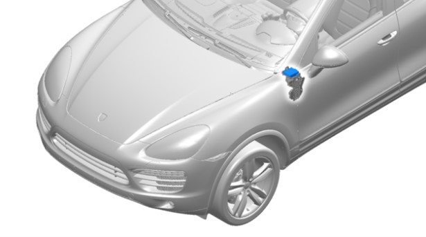

Сообщение от Алан 958 Посмотреть сообщение
Блок управления гетвей, это тот что находится за центральной консолью под монитором?
Под торпедой с левой стороны находится блок управления Gateway
Название: Место установки блока управления Gateway.jpg
