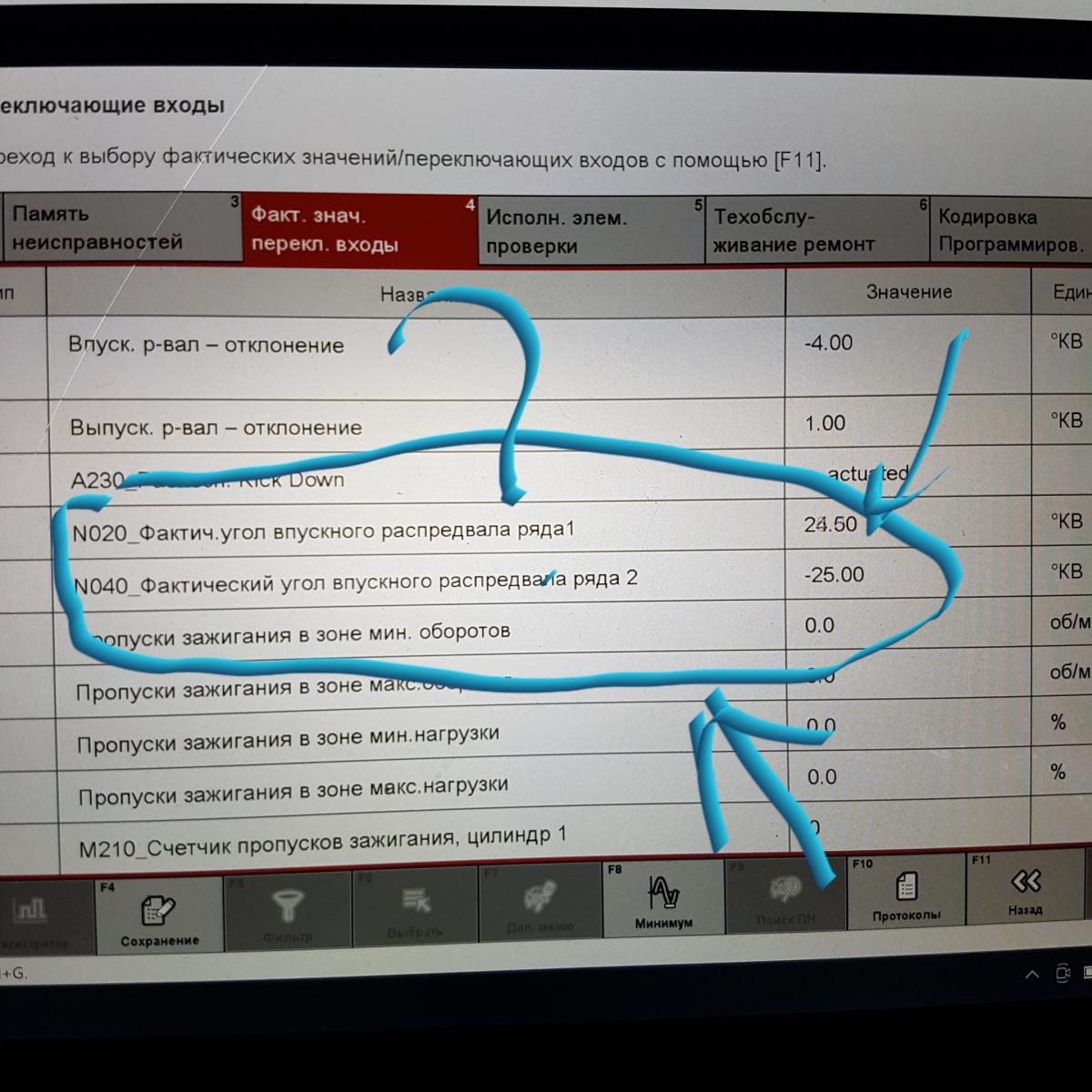

А отклонение распредвалов = -24,5° и +25° это нормально ? ( этот показатель показывает состояние фазовращателей?)

Так мои показания : - 24,5° и +25° по распредвалам на заведенном авто это норма?... много текста - ничего не понял в нем

Владимир , эти отклонения по распредвалам указывают на износ фазовращателей ?
В каких параметрах эти цифры должны быть по обоим валам?
14.03.2022, 11:37   #75
Нет
До 6 градусов

Я веду речь о показаниях вот этих ....
14.03.2022, 21:50   #77
Ну они тут роль не играют вообще для определения отклонения распредвалов и в целом понимания износа ГРМ
