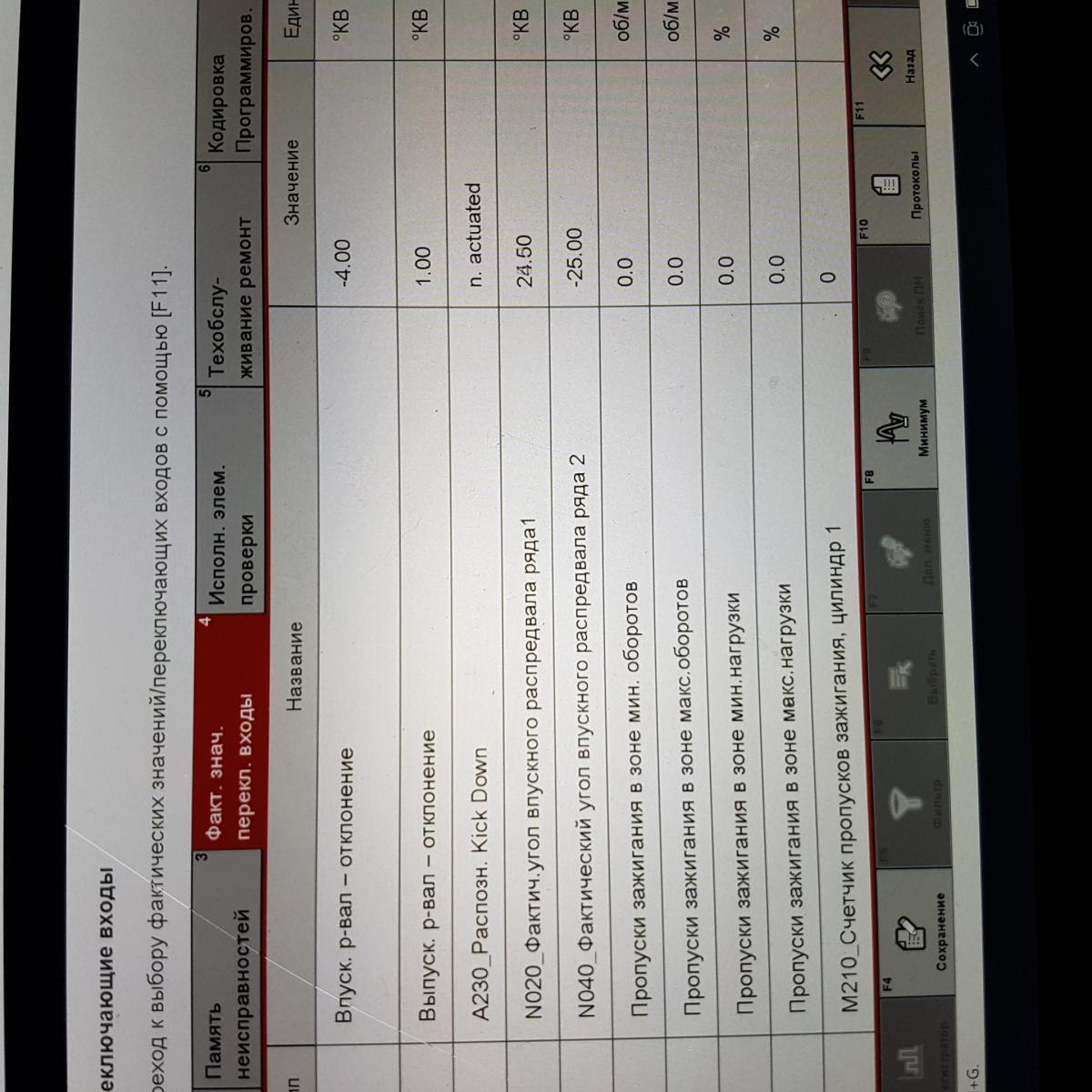

Mr.G
Аватар для Mr.G
Д/день, Владимир
Вопрос по пивис и мотору 3,6 fsi
Замер произвел (фото)
Параметры где 1° и 4° - это как я понимаю цепь грм,- оно в норме ...
А отклонение распредвалов = -24,5° и +25° это нормально ? ( этот показатель показывает состояние фазовращателей?)
