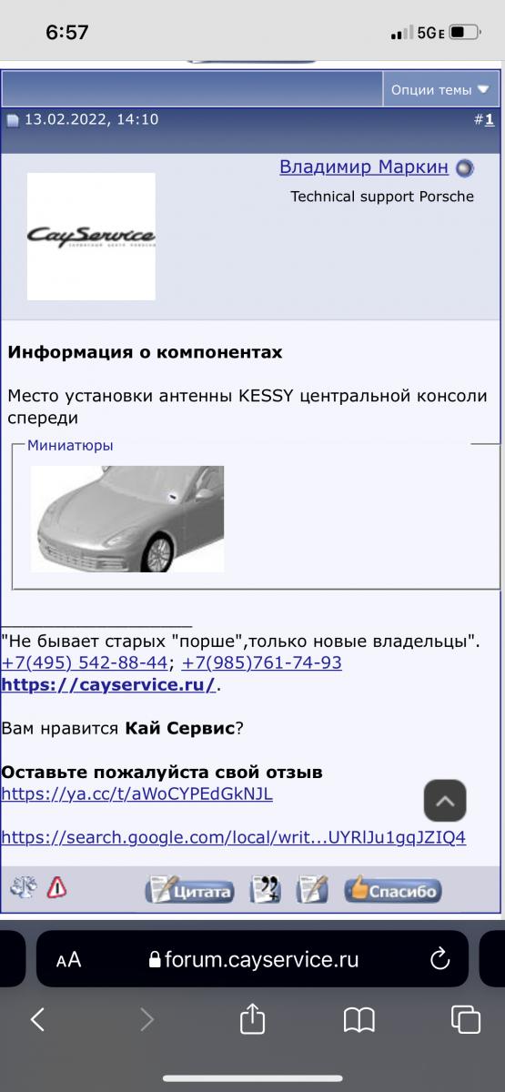

Скажите пожалуйста я не могу понять смысла этих снимков .
Передняя антена изображена под лобовым , а разбираем и меняем блок под локтем .
Также задняя изображена на задней стойке , а разбираем под заднем локтем .
Что-то в растерянности . Что находится под лобовым и в задней стойке ??

Сообщение от BOGDANmiami Посмотреть сообщение
Если картинку увеличить, тогда будет более понятно место расположение этих антенн. Это схематичное местоположение, дальше картинки идут с привязкой к компонентам салона
