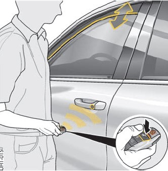

Открывание и закрывание стекол с помощью ключа
Нажмите и удерживайте кнопку открывания или закрывания автомобиля на ключе до тех пор, пока стекла не займут нужное положение.
Информация
– При поднятых солнцезащитных шторках на задних дверях стекла задних дверей не откроются.
– Световая аварийная сигнализация мигает однократно, если все стекла и панорамный или подъемно-сдвижной люк полностью закрыты.

Да и эта функция не у всех активирована в наборе данных автомобиля
07.02.2022, 14:57   #7
Сообщение от Zeder7 Посмотреть сообщение
А разве при повороте и удерживании ключа в дверной личинке не должно тоже самое происходить?
Штатно с завода нет, но можно глянуть в наборе данных возможно и можно активировать
