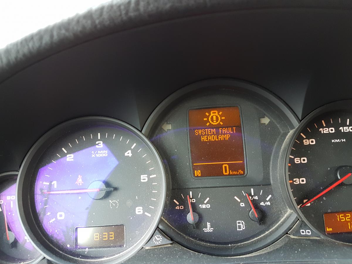

Добрый день,Владимир!
В последнее время,2-3 месяца, с периодичностью в 2-3 недели, стали появляться след. сообщения об ошибке :«рисунок ключа» и сообщение « System fault» и затем видимо, как следствие «System fault headlamp» (фото прил.). Это длится 10-15 сек., затем всё восстанавливается и т.д. В этот момент перестают работать PSM, поворотники, кондёр и стеклоподъёмники. При след. запуске этого может и не быть. Не важно стоишь на месте, или при езде. Я грешил на ключ, менял таблетку, отгибал контакты под таблеткой, но это может повторится в любой момент. Не подскажите, в каком направлении нужно «копать», м.б. в самом гнезде куда вставляется ключ? Спасибо.
Опросите блоки управления иммобилайзера и блоки управления 2-х фар. Пишите что там зарегистрировано
