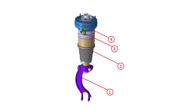

На иллюстрации ниже показана пневматическая амортизационная стойка передней оси на Macan.
1 Литая вилка амортизатора
2 Пневмопружина
3 Редукционный клапан
4 Воздухопровод
