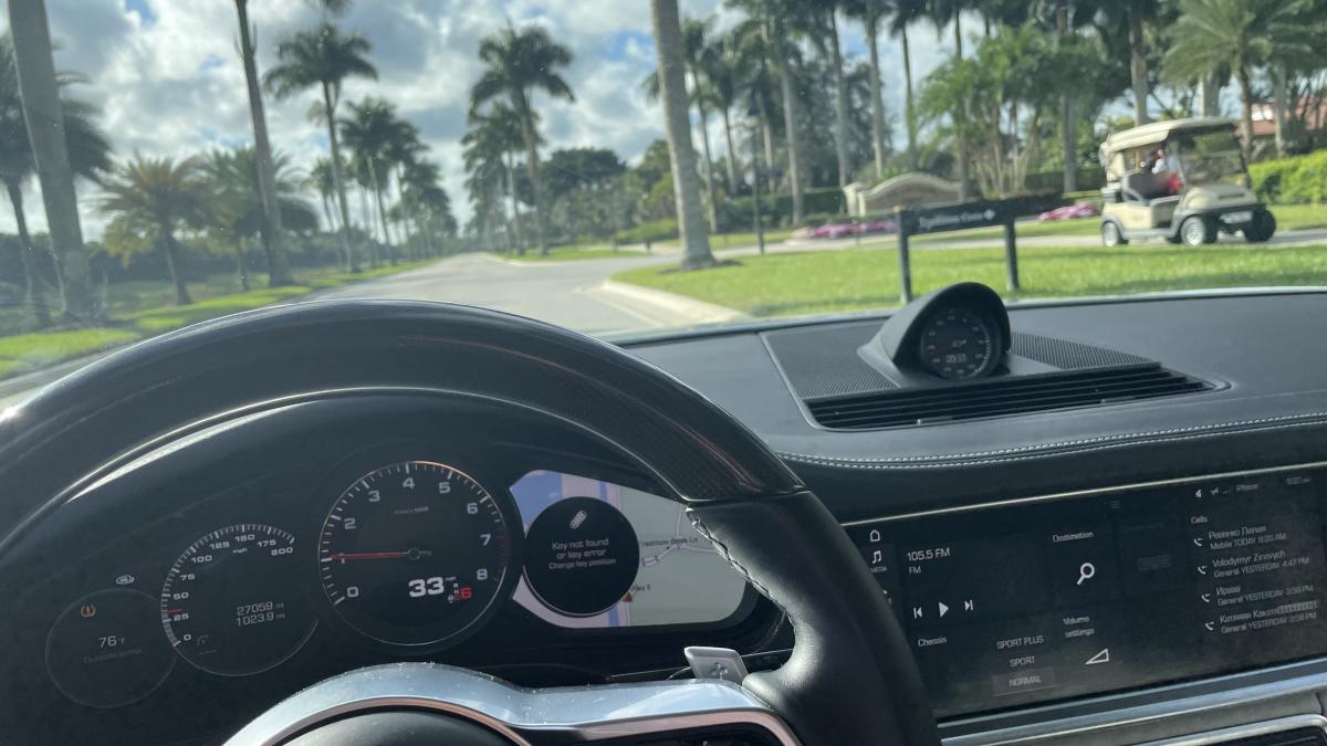

Я думаю может поменять приёмник ключа ? Мне кажется он дешевле ключа и его в случае чего можно сдать обратно…
