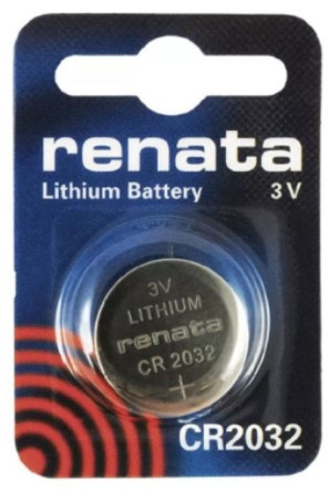

Duracel свежая
До этого была Панасоник
Только Renata работает нормально
Сообщение от BOGDANmiami Посмотреть сообщение
Но всеравно где-то есть что-то раз уж 50% ошибка по ключу .
Нужно опросить блоки управления на наличие зафиксированных неисправностей
И еще, на машине есть нештатное оборудование?
Ниче себе !!!! Вот это они замутили .
У нас Ренаты нет наверно , не разу не видел . Толко в Москве и Киеве . Сейчас поищу наверняка на ибее есть . Закажу .

Вот есть 2 вида . Любую взять. ?

Только Швейцарию можно брать

temsky
Вопрос : чем renata может отличаться от других ? Как по мне - ну абсурд же. СR2032 она и в Африке батарейка
09.12.2021, 14:21   #20
Сообщение от temsky Посмотреть сообщение
Качеством
