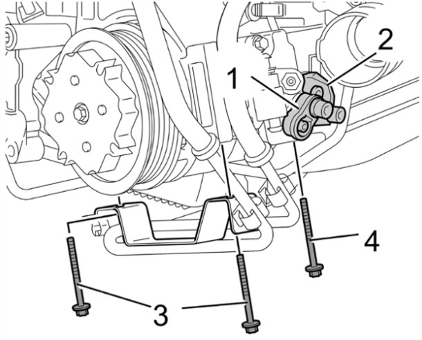

03.09.2021, 12:20   #11
7.4 Выкрутить винт крепления -4- и поддержать рукой компрессор кондиционера.
Название: Отсоединение компрессора кондиционера.jpg

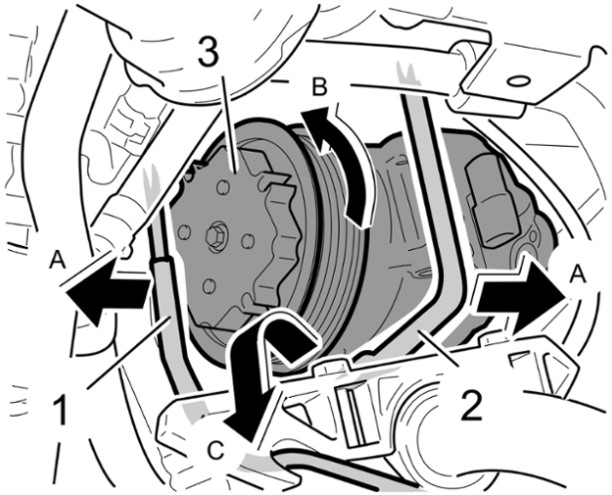

03.09.2021, 12:23   #12
8 Снять компрессор кондиционера.
8.1 Каналы -1 и 2- осторожно протолкнуть наружу -стрелки А-.
Название: Демонтаж компрессора кондиционера.jpg
