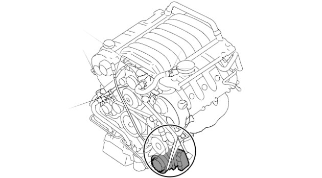

Демонтаж компрессора кондиционера
Осторожно
Хладагент
Обморожения
Избегать контакта с хладагентом.
Соблюдать предписания по безопасности при работах на автомобилях с кондиционером и при обращении с хладагентом.
Соблюдать предписания по безопасности при обращении с откачивающей и наполняющей установкой.
Соблюдать указания по ремонту систем кондиционирования и хранению запасных частей.
Информация
Шланги ОЖ, вошедшие в контакт с пентозином, должны быть сразу же тщательно промыты водой.
Заменить разбухшие шланги ОЖ.

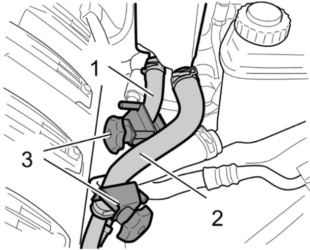

03.09.2021, 12:07   #3
1 Закрыть каналы -1 и 2- на расширительном бачке PDCC шланговыми зажимами -3-, предотвратив вытекание.

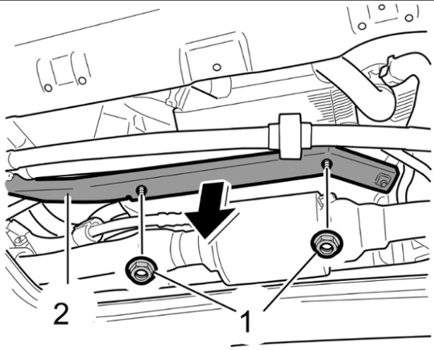

03.09.2021, 12:09   #5
3 Открутить крепежные гайки -1- и опустить держатель -2- вместе с каналами PDCC вниз -стрелка-.
Название: Отсоединение держателя каналов PDCC.jpg

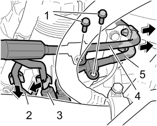

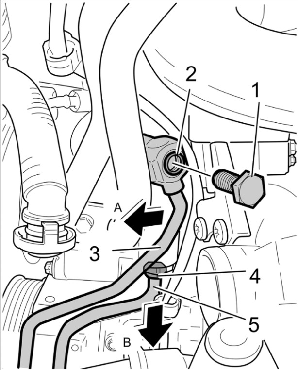

4 Отсоединить каналы на тандемном насосе.
4.1 Вывернуть полый винт -1- и снять уплотнительные кольца -2-.
4.2 Канал -3- осторожно отжать в сторону -стрелка A-.
Информация
Канал можно полностью демонтировать только вместе с компрессором кондиционера.
4.3 Отвернуть накидную гайку -4- и канал -5- осторожно вытянуть немного вниз -стрелка B-.
Название: Отсоединение каналов от тандемного насоса.jpg

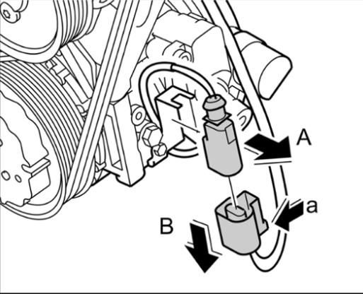

03.09.2021, 12:12   #7
5 Высвободить разъем на компрессоре кондиционера из держателя -стрелка A-, разблокировать -стрелка a- и отсоединить -стрелка B-.

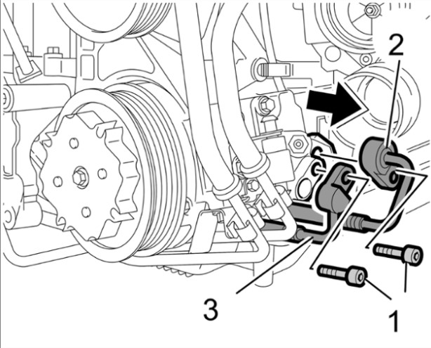

03.09.2021, 12:18   #9
7 Отсоединить компрессор кондиционера.
7.1 Сразу же закрыть разъемы и каналы подходящими заглушками -1 и 2-.
7.2 Выкрутить крепежные винты -3-.

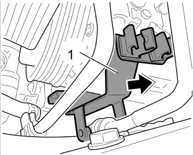

03.09.2021, 12:19   #10
Информация
Только для автомобилей с системой Porsche Dynamic Chassis Control (PDCC).
7.3 Извлечь держатель каналов -1- - -стрелка-.
