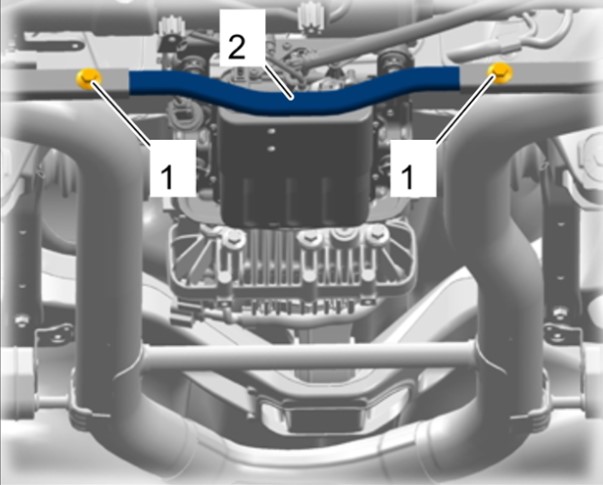

1 Снять соединительную растяжку выхлопной системы.
1.1 Выкрутить крепежные винты -1-.
1.2 Извлечь поперечину -2-.

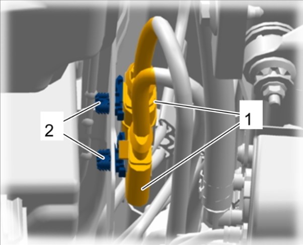

2 Отсоединить электрический разъем -1- от крепления -2-.
3 Отсоединить электрические разъемы -1-.

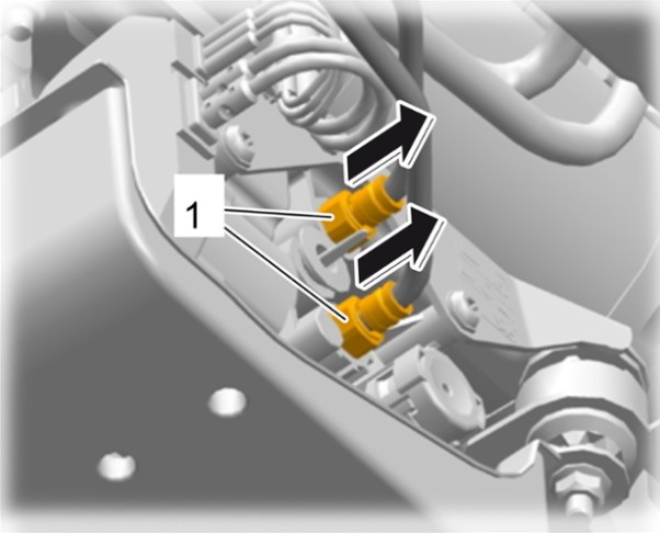

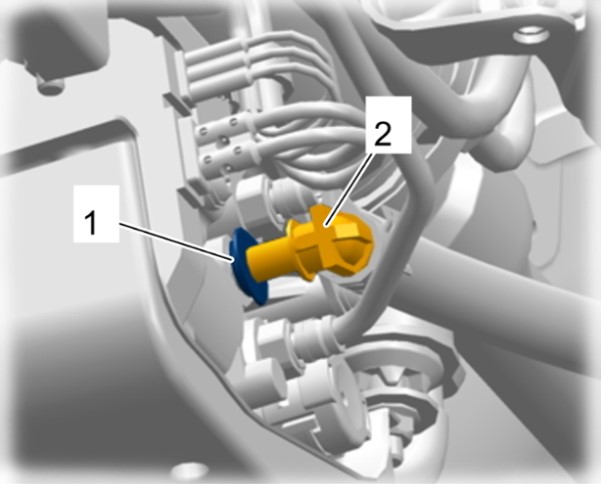

4 Снять всасывающий шланг.
4.1 Прижать втулку -1- вниз жалом отвертки.
4.2 Снять втулку -2-.

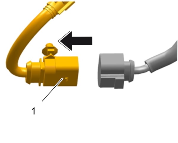

5 Отсоединить напорные шланги.
5.1 Ослабить накидные винты -1- подходящим инструментом.
5.2 Отсоединить напорные шланги.

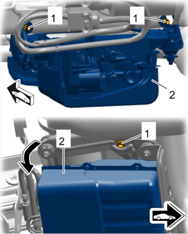

6 Выкрутить крепежные винты -1-.
7 Извлечь компрессор -2-.
