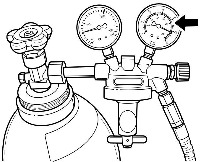

Систему пневматической подвески допускается наполнять только азотом 5.0.
Использовать баллон с газом с соответствующим блоком редуктора и манометром.
Наполнить систему пневматической подвески до давления минимум → Давление: +16 bar.
Наполнить систему пневматической подвески под давлением максимум → Давление: +17 bar
Колеса должны быть вывешены.
Включить зажигание.
Система пневматической подвески наполняется из пневматического трубопровода спереди справа. После того, как наполнение с помощью баллона с азотом завершено, из ресивера наполняется передняя правая пневматическая амортизационная стойка.

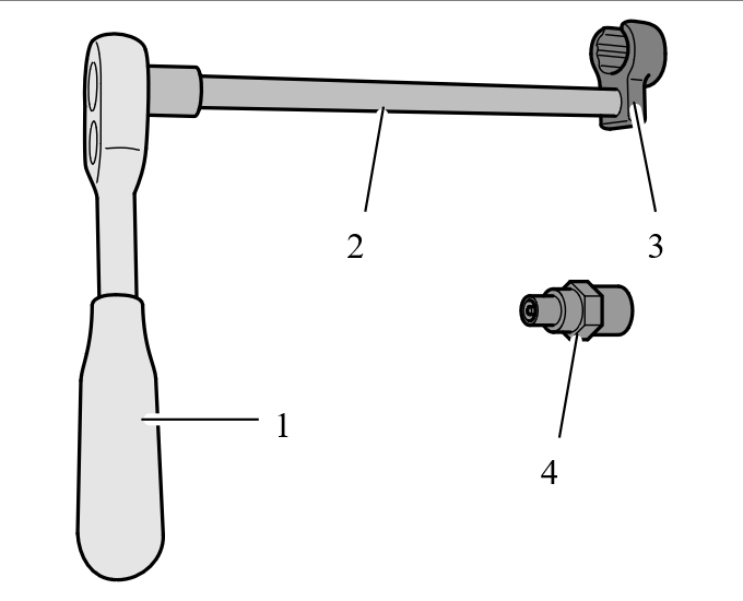

Инструмент для наполнения и опорожнения пневмоэлементов
1 - Трещотка на 1/4 дюйма
2 - Удлинитель
3 - Вставная деталь
4 - Адаптер

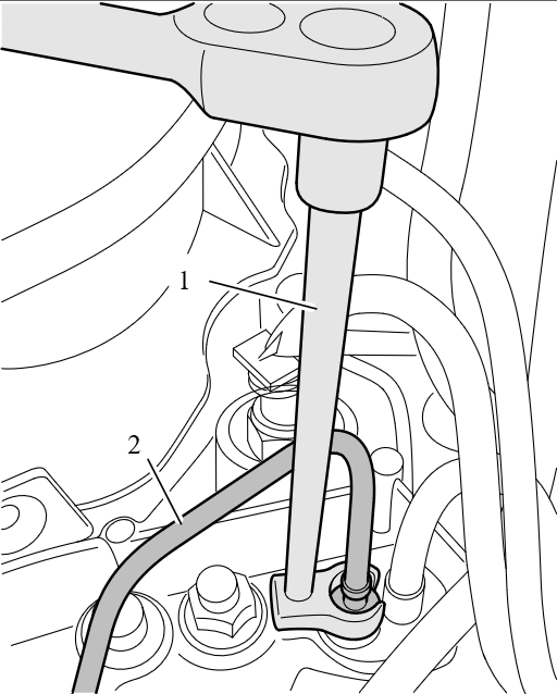

1. Демонтировать декоративную крышку спереди справа над чашкой амортизационной стойки и отсоединить трубопровод передней правой пневматической амортизационной стойки -2- .

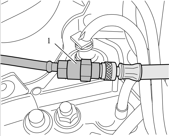

1.1. Подсоединить адаптер -1- и трубопровод подключения с баллоном с азотом и редуктор VAS product.
1.2. Открыть баллон с газом и установить → Давление: 17 bar на максимальное значение (на рисунке представлен пример!)

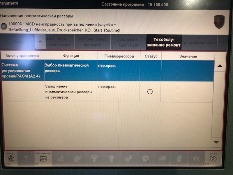

Всю систему заполнил а вот на передней правой дальше не проходит процесс.
Подскажите Владимир может что то не так ?
