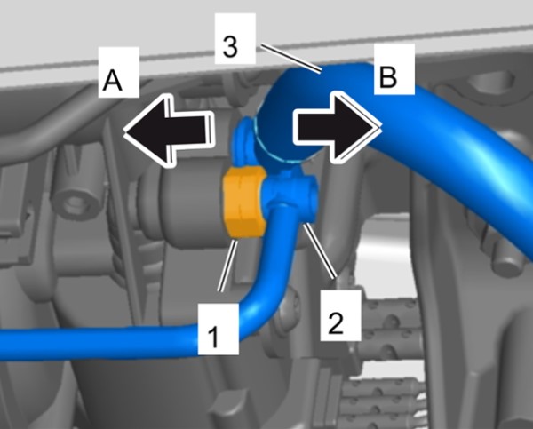

2 Демонтировать передние шланги на компрессоре.
2.1 Отвернуть с помощью вставки накидную гайку -1-.
2.2 Отсоединить напорный шланг -2-.
2.3 Разблокировать втулку всасывающего шланга -3- с помощью отвертки -A-.

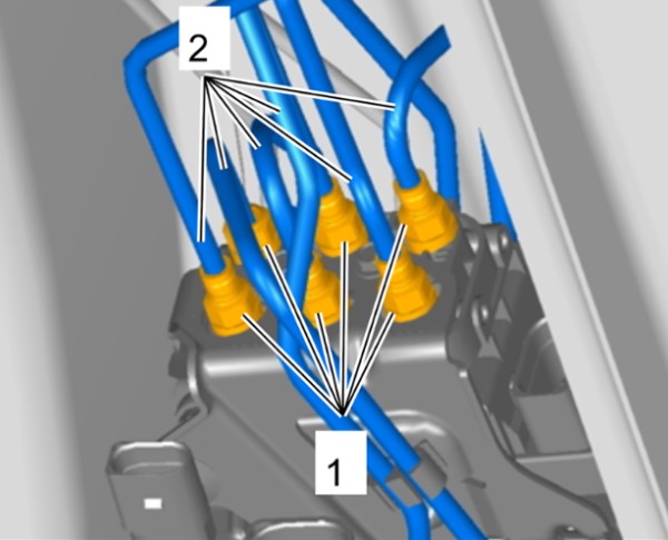

2.4 Отсоединить всасывающий шланг -3--B-.
3 Снять пять напорных шлангов -2- с блока клапанов. Синий напорный шланг сверху слева может оставаться в смонтированном состоянии.
3.1 Отвернуть с помощью вставки накидные гайки -1-.
3.2 Отсоединить напорные шланги -2-.

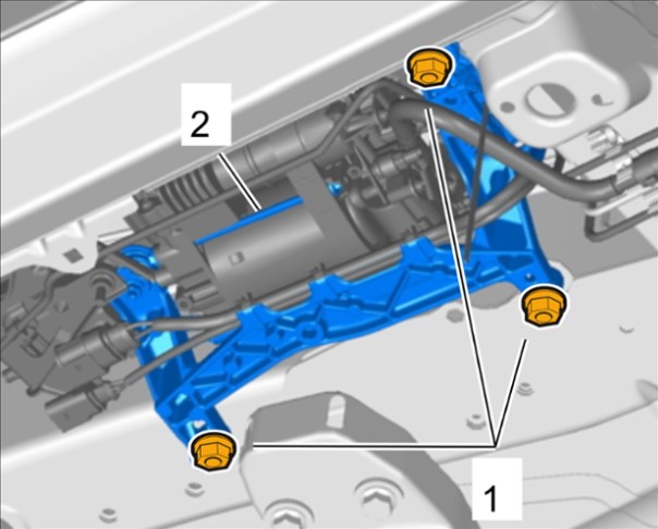

4 Вывернуть крепежные винты -1-.
5 Вынуть компрессор -2- вниз.
