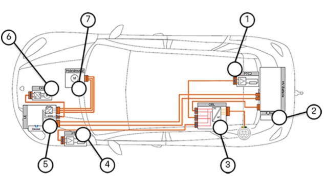

06.10.2021, 15:02   #4
Действительно для: Cayenne (PHEV)
1 Электрический отопитель высоковольтной АКБ
2 Коммутационный блок
3 Высоковольтное зарядное устройство
4 Электрический отопитель салона
5 Высоковольтная силовая электроника
6 Электрический компрессор кондиционера
7 Электродвигатель
