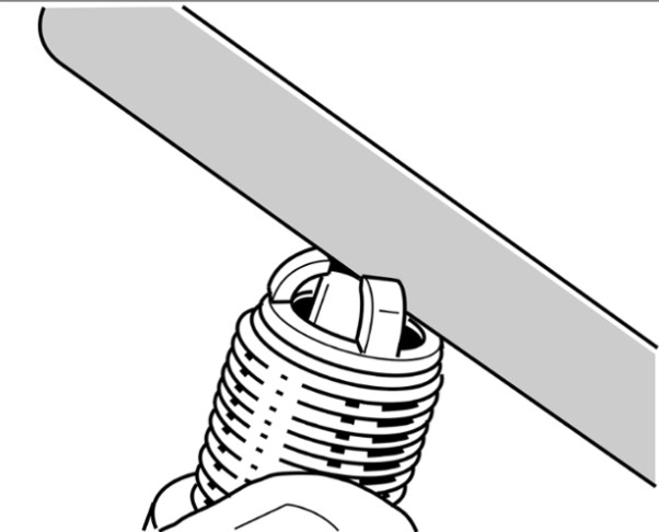

Ещё сегодня когда выкрутили свечи, которые я покупал и ставил весной. Свечи Denso IKH22. Сегодня при визуальном осмотре, они в отличном состоянии, но когда поставили на прибор для проверки свечей зажигания. Сказали, что все почти секут и бьют в бок. Уменьшили зазор до 0,7-0,8 и сечь перестали. Может посоветуете какие то другие свечи ?
Информация
Разрешено устанавливать только свечи зажигания, одобренные Porsche AG!
Перед вкручиванием новой свечи зажигания необходимо проверить зазор между электродами.
Зазор между электродами указан на свече зажигания в виде числового кода и может расшифровываться по-разному в зависимости от производителя.
Пример свечи зажигания NGK: B C P R 7 E S – 11 –> 11 = зазор между электродами 1,1 мм
Пример свечи зажигания Bosch: W R 7 D T C X –> X = зазор между электродами 1,1 мм
Сообщение от Andrey_Ekb_196 Посмотреть сообщение
99917013090 свеча зажигания FGR 5NQE
Название: Зазор между электродами свечи зажигания.jpg
