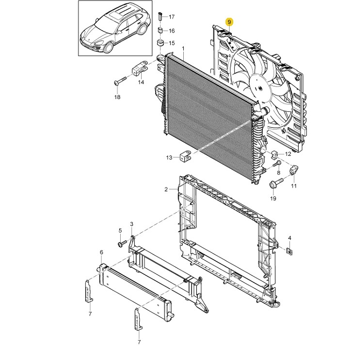

Подскажите есть вопрос такой. Сейчас ищу вентилятор радиатора. Нашел по коду который должен стоять. Но говорят что между американцами и европейцами есть разница по управлению(европа управляется по + а америка по -). Так ли это? Продавцы утверждают что разницы не т и все будет работать. Собственно вопрос не могло ли это несоответствие спалить предыдущий вентилятор если это так?
Какой VIN?

Сообщение от krego Посмотреть сообщение
Не правда
Верно
Нет несоответствий, если ставите в оригинале
95810606120 воздуховод включая вентилятор радиатора
