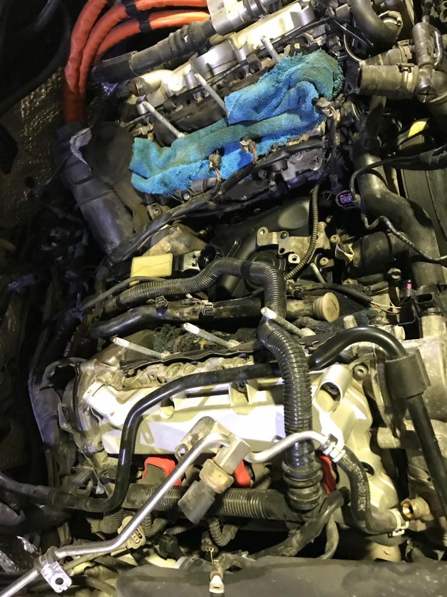

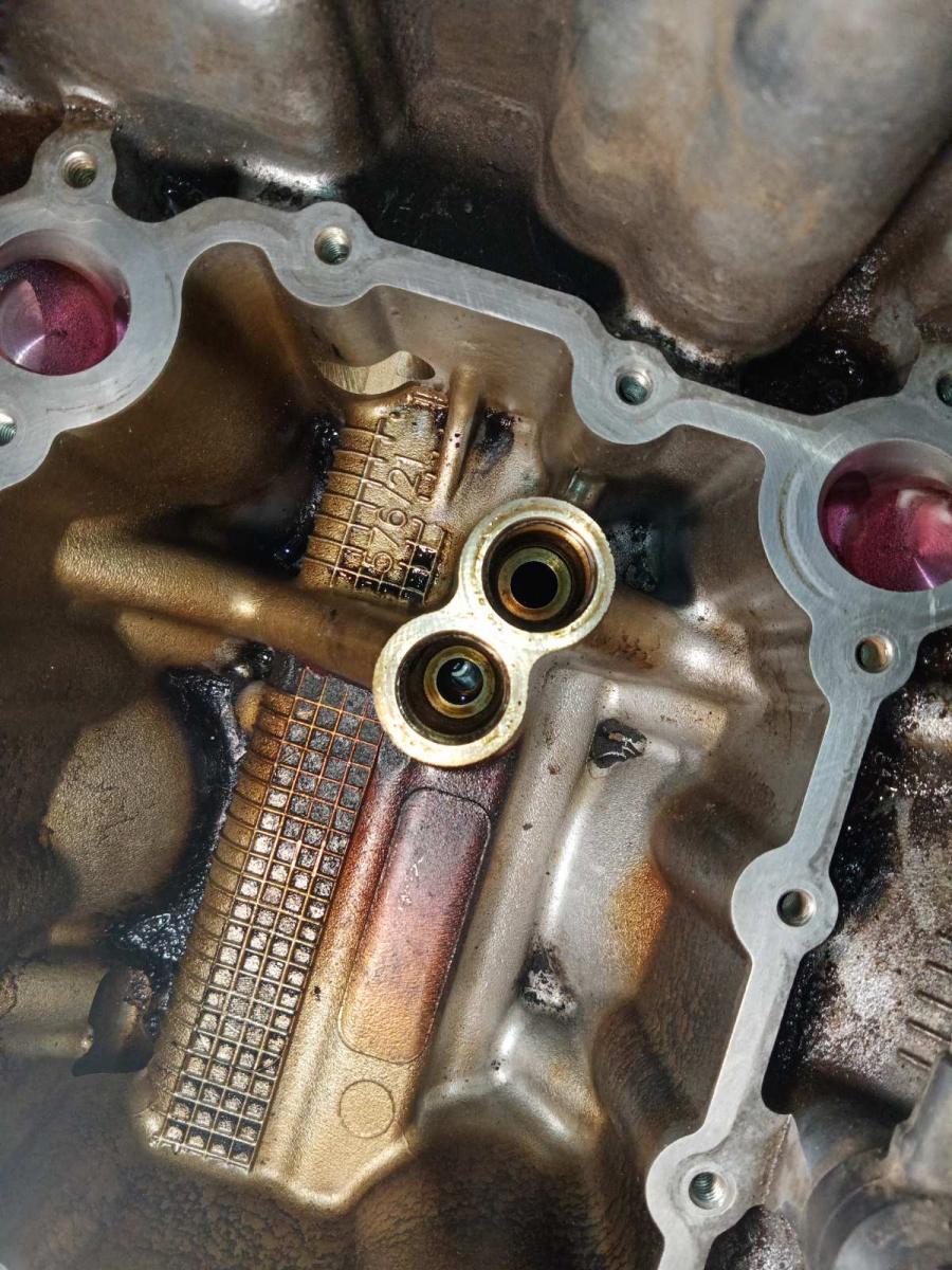

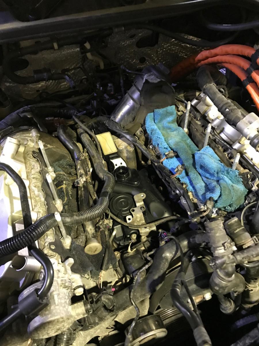

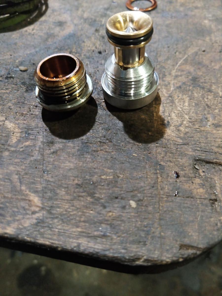

11.05.2021, 15:51   #47
Иван_
Добрый день.
Заменил маслоотделитель. Вот немного фото. Заменили масло ДВС, фильтр масляный. Залили 6,5 литров. При замене заменили две заглушки, установленных на трубках, на два клапана. Заменили масло в компрессоре G070000A1 (4068 р за 150 грамм) ушло грамм 80-90. Прокладки компрессора 6 зеленых (верхних) 3 красных (нижних). Со стороны водителя не снимали "переходник" (наверное) пластиковый. Антифриза ушло 1 литр. Прокачали систему охлаждения воздуха.
