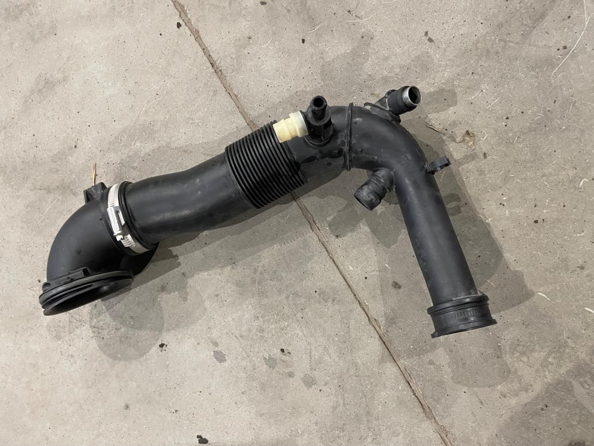

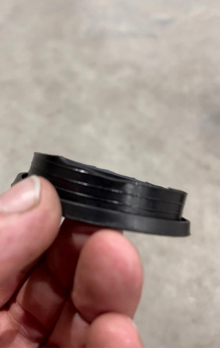

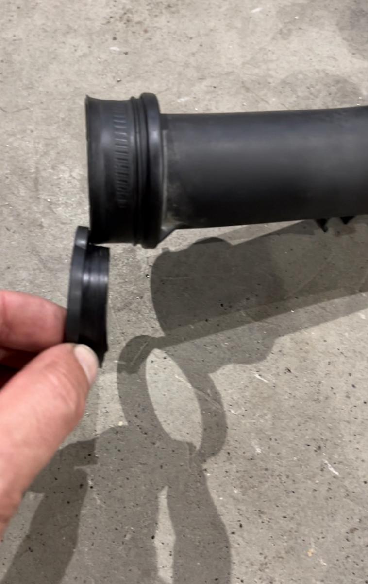

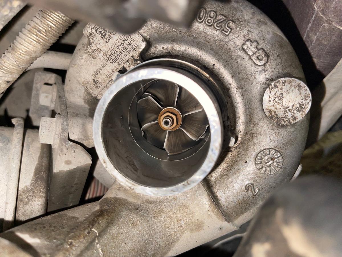

Добавлю из практики,ошибка по надуву
Не правильная установка трубы к турбине,и уплотнительное кольцо повредила турбину.

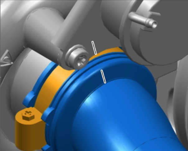

Из практики как правило не в этом проблема, а в том что по технологии патрубок с уплотнителем является одноразовым и меняется всегда, когда происходит его демонтаж

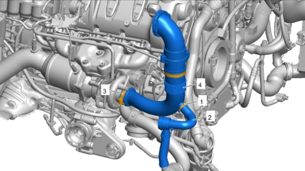

Уведомление
Срезанная уплотнительная втулка на впускной трубе турбонагнетателя
Повреждение турбонагнетателя
Повторное использование бывшей в употреблении впускной трубы недопустимо
Заменить впускную трубу включая уплотнительную втулку
Заменить шланговый хомут
При монтаже смочить водой новую впускную трубу в области уплотнительной втулки
Соблюдать отметку для правильного монтажного положения. Монтажное положение впускной трубы
Дилер демонтировал,и обратно установили старую деталь
27.08.2021, 12:02   #8
Сообщение от Кот Вася Посмотреть сообщение
Грубое нарушение технологии ремонта автомобиля. Можно написать письмо с просьбой провести ремонтные работы за их счет.
28.08.2021, 17:09   #9
Кот Вася
Аватар для Кот Вася
Так и сделали,дефектную ведомость создали,фото отчет провели. Дилер ремонт проводит за свой счет.
