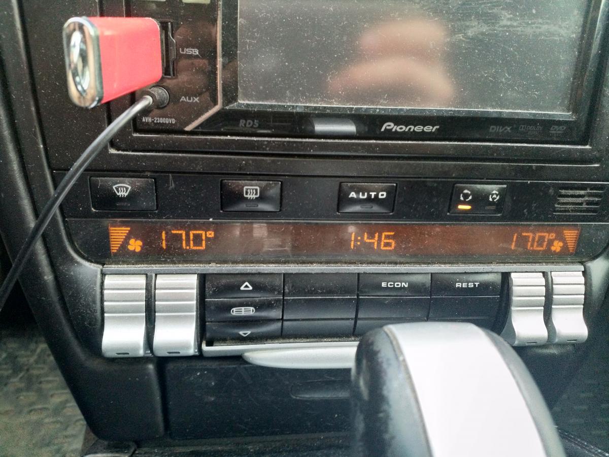

14.04.2021, 17:31   #35
Antony73
Кнопка экон не включена, скорость вращения компрессора при этом на нуле, я имел ввиду может ли быть так, что из-за этой выкл. клеммы 58 не работает компрессор?

14.04.2021, 17:40   #36
Antony73
И ещё вопрос, если на компрессор климата напрямую от АКБ подключить плюс и минус можно ли так проверить его работоспособность?
14.04.2021, 18:04   #37
Сообщение от Antony73 Посмотреть сообщение
нет
Нет
Отключите питания всего автомобиля на 40 минут, потом заново подключите и проверьте
Если не поможет, нужно поставить заведомо исправный блок климата для проверки
