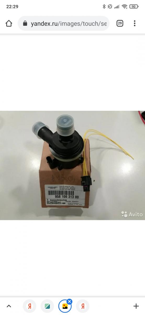

А разве на 3.6 v6
Это не вот этот насос?
Вложение 41744
Который стоит сзади двигателя?
Есть какая то статистика живучести этого насоса?
На форуме туарег люди пишут новой оригинального насоса хватает от 1 до 4 лет.
Аналог на 1-3 месяца.
Косвенно это подтверждается тем, что при покупке осматривали 5 разных Кайен ов 3.6 и у всех был мертвый этот насос.
У всех так?
Вопрос кроме функции rest он еще на что то влияет?
И еще вопрос.
У меня диагностика видит ошибку по нему.
Приговорили замену насоса
Но чек не горит.
Может быть насос мертвый
Но чек из за него на приборке за зажигать?

Сообщение от qwer1399 Посмотреть сообщение
На подачу системы охлаждения к радиатору отопителя салона. Другими словами может долго прогреваться салон или вообще быть холодно, когда машина на месте стоит
Но чек не горит.
Чек не будет загораться, так как это не относится напрямую к работе двигателя
Ясно, спасибо.
Тогда без него пока поживем.
Тем более летом
