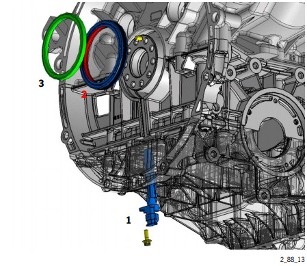

Добрый день! Владимир Маркин, буду очень признателен, если поделитесь информацией по процедуре замены заднего сальника коленвала на двигателе CTMA, а точнее, какой используется специнструмент для установки диска (поз. 3 на рисунке), с которого считывает сигналы датчик положения коленвала. Спасибо.

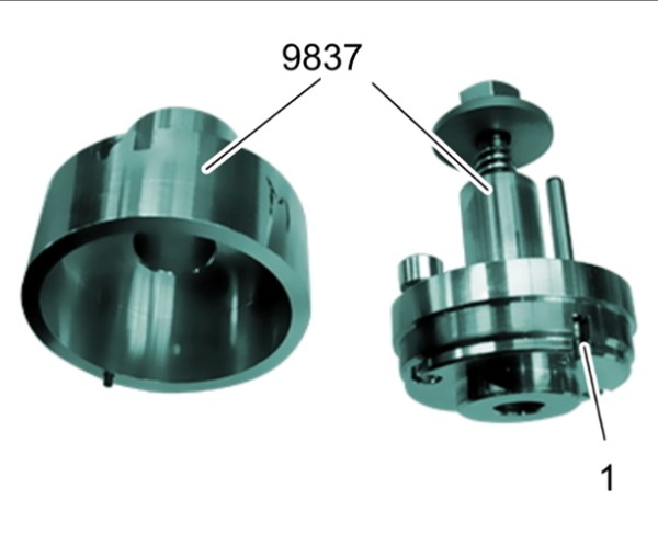

9837 - установочное приспособление.
