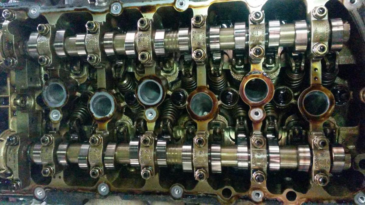

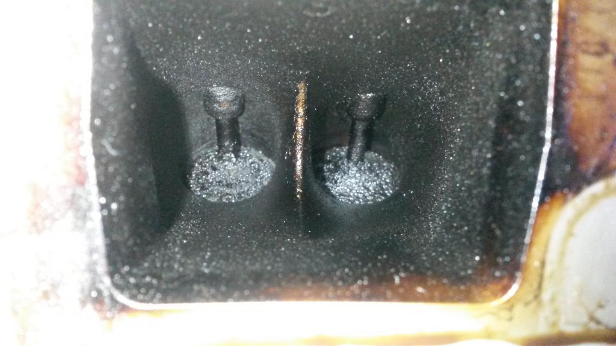

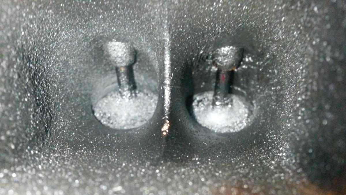

Сняли впускной коллектор и клапанную крышку. Кто знает почему так загаженны впускные клапана , это же капец какойто учитывая что пробег у машины 50 000 км, и это 100% потому что авто брали с салона новую, ездили правдо мало, как решить данную проблему или это норма. Бензи только 95 иногда 98.

14.08.2015, 11:05   #12
Сообщение от Amir Посмотреть сообщение
Использовать исключительно качественный 98-й бензин!

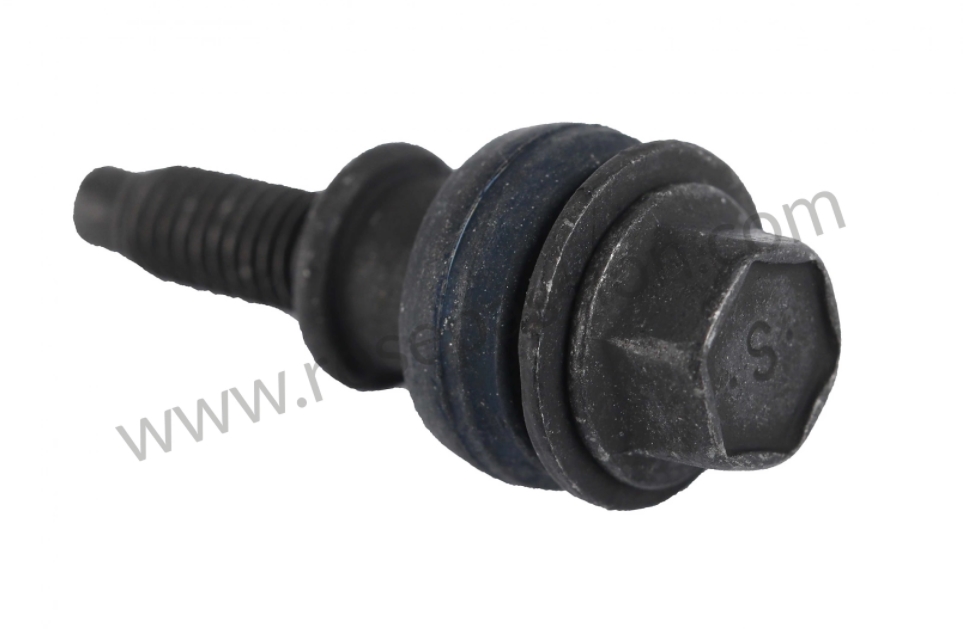

Меняем прокланку клапанной крышки. Впрос, говорят, что нужно сразу менять болты
- 95510534300. Там на нем манжетик резиновый , ктони будь знает отдельно эти манжеты резиновые продаются?
Нет указаний по замене этих болтов. Болты многоразовые.
Не поставляются отдельно.

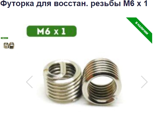

1) Кто знает какой размер и шаг резьбы этих болтов? 95510534300
2) Спрашиваю, потому что нашел футорку М6 шаг резьбы 1
Вот думаю подойдут они или нет.
3) Или как обычно решают эту проблему?
Как восстанавливают резьбу? Головка блока аллюминивая я так понимаю.

15.02.2021, 12:52   #17
Сообщение от qwer1399 Посмотреть сообщение
Берут образец болта и обращаются к токарю с описанием проблемы. Он сам все сделает
