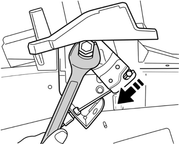

2 Установить шаровую головку на фиксаторе педали. Следить за тем, чтобы не повредить фиксатор.

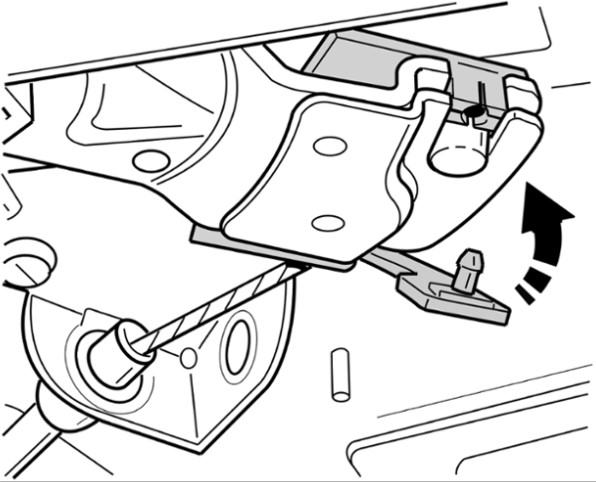

3 Установить шаровую головку в фиксаторы на перенаправляющем элементе. Для этого установить рожковый ключ SW 22 на шестигранник перенаправляющего элемента и вращать до тех пор, пока можно будет вставить конец троса.
Название: Шаровая головка в фиксаторе.jpg

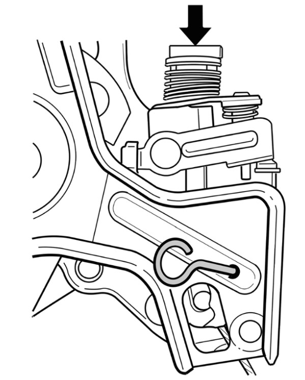

4 Зафиксировать стопорную скобу в креплении на перенаправляющем элементе и следить за правильностью монтажа. Для этого соблюдать следующее указание:
Название: Стопорная скоба в креплении, фиксация.jpg
