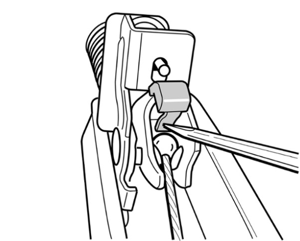

Информация
Стопорный элемент переднего троса на педали не снимается и не поставляется как отдельная деталь. Осторожно демонтировать стопорный элемент троса, сдвинуть маленькой отверткой назад.

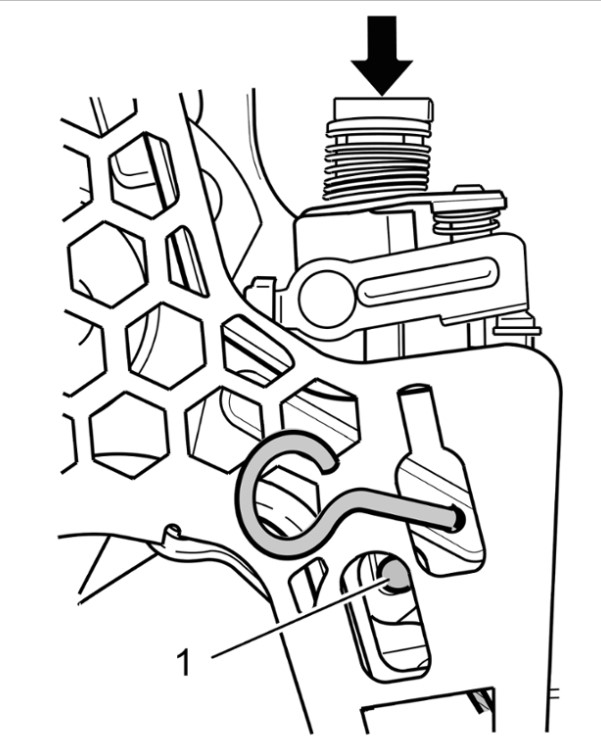

1 При помощи штифта (макс. 3,5 мм Ø) зафиксировать регулировочное приспособление. То есть: нажать с обеих сторон на регулировочное приспособление -стрелка- до совпадения монтажных отверстий, чтобы можно было вставить штифт
Шаровую головку троса тормозного привода -1- демонтировать только после снятия троса в месте его изгиба (центральная консоль) .

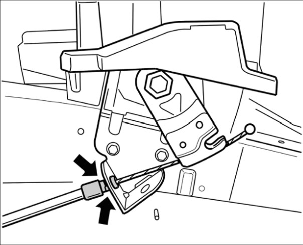

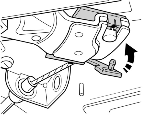

10.01.2021, 15:52   #4
2 Поднять передний коврик (не перегибать) и сдвинуть в сторону задний коврик.
3 Снять предохранительную скобу в месте изгиба троса -стрелка-.

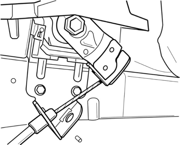

10.01.2021, 15:53   #5
4 Расфиксировать с помощью отвертки предохранительную скобу и извлечь ее.

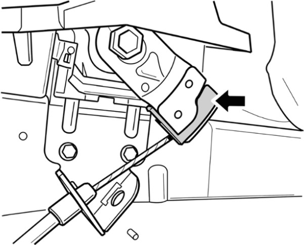

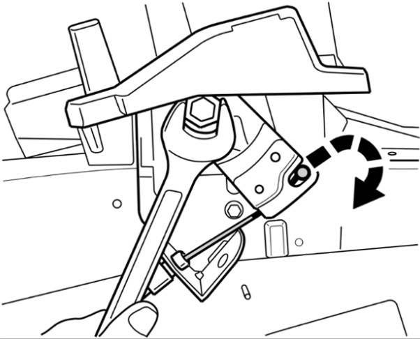

10.01.2021, 15:55   #6
5 Извлечь шаровую головку из фиксатора в месте изгиба троса. Для этого накинуть гаечный ключ SW 22 на шестигранник в месте изгиба троса и поворачивать его, пока не появится возможность извлечь конец троса (стрелка).
Название: Извлечение шаровой головки троса.jpg

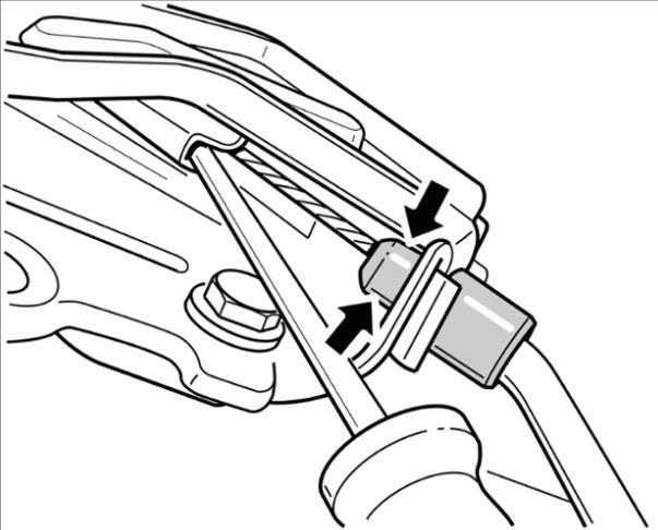

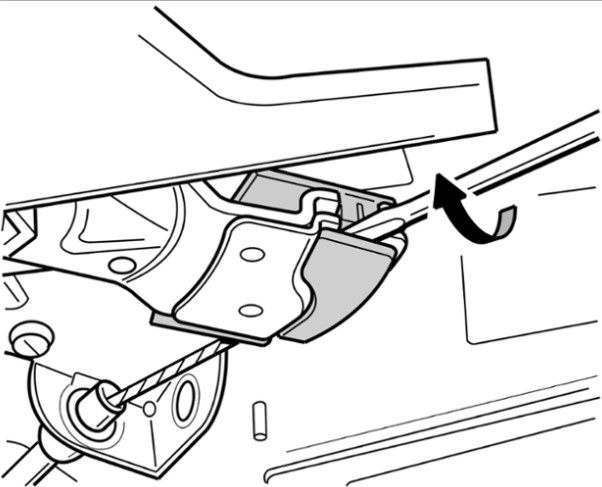

10.01.2021, 15:56   #7
6 Для снятия троса тормозного привода свести стопорные язычки зажима-фиксатора -стрелки- и извлечь трос из кронштейна.
Название: Стопорные язычки зажима-фиксатора.jpg

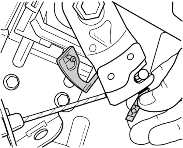

10.01.2021, 16:00   #9
Монтаж передней тормозного троса
Поврежденные стопорные скобы необходимо заменить. Поврежденная стопорная скоба не может надежно фиксировать тормозной трос.
Провести стопорную скобу за тормозным тросом.
Стопорную скобу -активная стрелка- установить в фиксаторы.
Стопорная скоба в конечном положении.

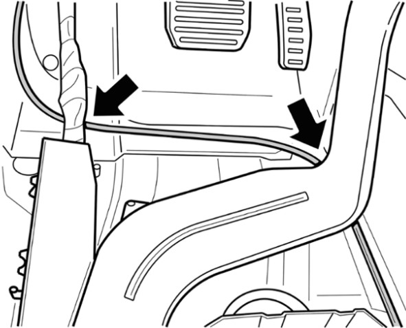

10.01.2021, 16:01   #10
1 Проложить тормозной трос под жгутом проводов -стрелка- и под воздуховодом -стрелка- .
