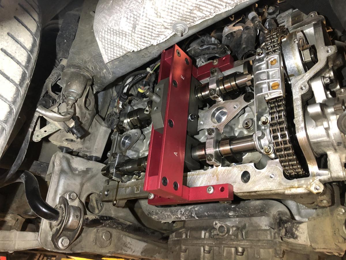

подскажете по меткам на шкиве
На установленном шкиве другие метки
Спасибо

09.11.2020, 06:46   #75
pavelm
зафиксировав шкив на метке OT1, первый цилиндр "наверху", плашка на распредвалы легла как влитая.
проблем с ГРМ очевидно нет.
Теперь грешу только на ECM
09.11.2020, 06:49   #76
pavelm
первые 2 фото на 90 градусов против часовой

12.11.2020, 17:18   #77
pavelm
Все таки остался вопрос по меткам на 3.8
В моей инструкции для 2016г. был упущен момент где нужно делать полный оборот коленвала, что бы поставить фиксатор распредвалов ( проверить положение) на другой стороне цилиндров. ( из-за конусной формы отливов на валах для фиксатора )
Tак же метки на шкиве в моем случае по другому обозначаются чем в описании.
Исходя из положения цилиндров я фиксировал ДВС в положении OT1.
Жду прокладки для вып. коллекторов и могу пока есть возможность еще что нибудь посмотреть-проверить
Спасибо
