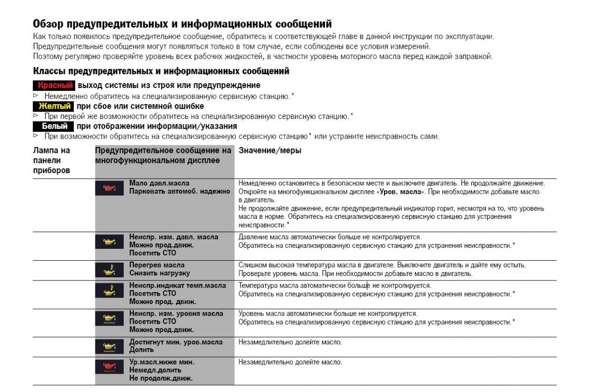

Скажите рабочая температура масла этого мотора какая ???
06.08.2020, 15:42   #12
Сообщение от Buzlov Посмотреть сообщение
Может доходить до 120 градусов
Если будет неисправность в этом смысле, загорится соответствующий индикатор на комбинации приборов. Контроль температуры всегда в режиме реального времени.
