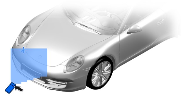

3 Держать оригинальный пульт ДУ на расстоянии прибл. 30 см от отмеченного места (рисунок) и удерживать клавишу передачи до тех пор, пока указатели аварийной световой сигнализации автомобиля не мигнут три раза (длительность прибл. 45 секунд).

Установил ЭБУ от модели 970 в 911, изменил через доп функции код оснащения c 315mhz на 433mhz, автоматически закодировал блок управления home link. Удалил все ранее записанные позиции нажатием клавиш I i III, подтверждение - быстро начал мигать светодиод. Дальше нажал клавишу номер 1 для записи нового сигнала, лампочка медленно мигает, иду к бамперу , держу брелок 30см от бампера, около минуты , но авто ничего не подтверждает.
