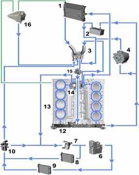

А первые два, с лево на право (тонкий и толстый), они должны одни на расширительный бочек?
18.05.2020, 17:13   #12
1 – Wasserkühler
2 – Öl-Wasser-Wärmetauscher
3 – Thermostatgehäuse
4 – Drehstromgenerator
6 – Standheizung
7 – elektrische Nachlaufpumpe
8 – Heizungswärmetauscher hinten
9 – Heizungswärmetauscher vorne
10 – 3/2 Wegeventil
12 – Kühlmittelverteilerrohr
13 – Motor
14 – Kühlmittelsammelrohr
15 – Kühlmittelpumpe
16 – Kühlmittelausgleichsbehälter
Название: Система охлаждения двигателя V8.jpg

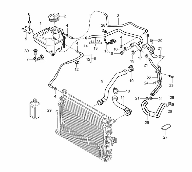

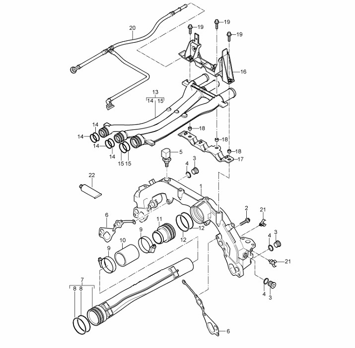

18.05.2020, 17:49   #13
Сообщение от alexov8 Посмотреть сообщение
Название: Система охлаждения.jpg
ID:	30899   Нажмите на изображение для увеличения
19.05.2020, 10:44   #14
alexov8
Патрубок 13 на первом фото должен быть подключён в центральную алюминиевую трубку 13 на втором фото, а у меня он подключён в крайнюю левую. Может от этого нарушится циркуляция ОЖ и соответственно затруднится развоздушивание системы при Заполнении без вакуумирования?
19.05.2020, 11:00   #15
Любое нарушение подключения магистрали системы охлаждения, ведет к некорректной работе системы охлаждения, вплоть до повреждения двигателя в следствии перегрева
19.05.2020, 11:20   #16
alexov8
Ну почему эти машина попадают в кривые руки рукожопов...крик души блин...сегодня все соберу как должно быть, заодно посмотрю как остальные два патрубка подключены, распишу. Вдруг кто-то столкнется с похожей проблемой после «горе-мастеров».
19.05.2020, 11:22   #17
Таких ситуаций к сожалению очень много.
Сделайте сразу фото отчет, будет полезно
