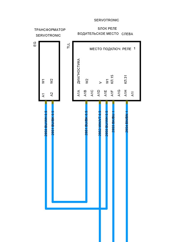

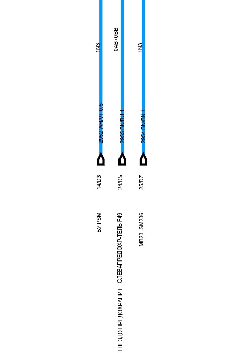

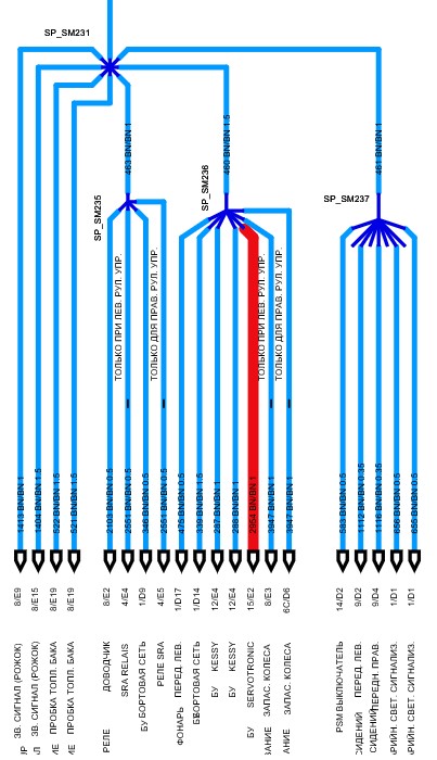

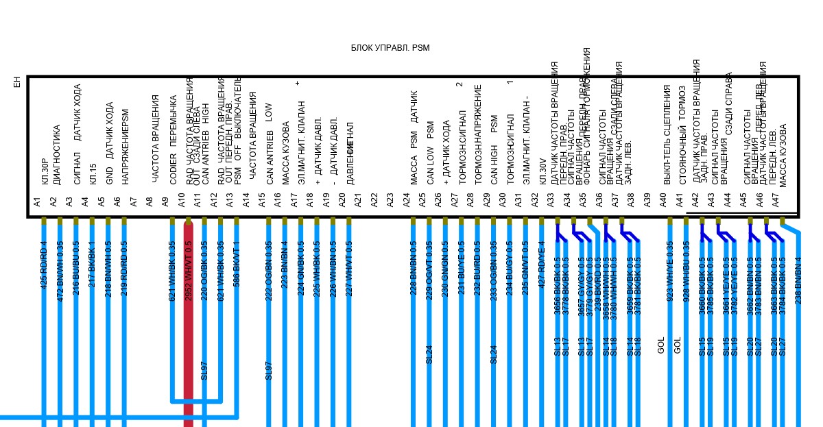

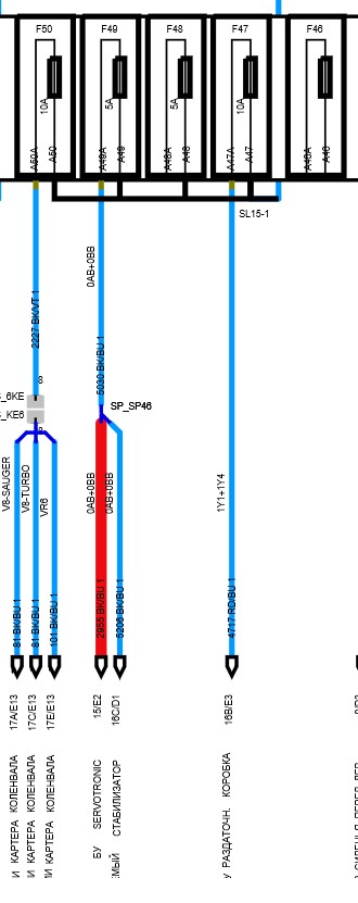

26.04.2020, 14:04   #11
Сообщение от Чили Посмотреть сообщение
Владимир, приветствую Вас!
Можно электрическую схему всей системы серворуля?
Уже выкладывал ранее. Обсуждали неисправности связанные с работой этой системы
https://forum.cayservice.ru/showthre...t=11224&page=2
Реле Servotronic - 955 618 047 04 - это и есть блок управления?
Верно
что-то на разборе испытывают сложности в моём вопросе. В качестве проводки предлагают моторный жгут проводки...
Центральный жгут - это тот, который под обшивкой панели приборов?
Вы можете самостоятельно изготовить этот жгут, там не сложно и не много
26.04.2020, 21:50   #12
Чили
Аватар для Чили
Здесь Вы показываете, откуда берут сигнал о скорости для рулевой рейки.
Я имел ввиду все точки подключения системы Servotronic, если есть такая возможность!
Хочу максимально в оригинале установить систему, со всеми контактами, проводами и т.д.
27.04.2020, 22:39   #13
Во вложении.
Нет такой необходимости повторять 100% разводку. Достаточно развести проводку и подключить в соответствии со схемой.
