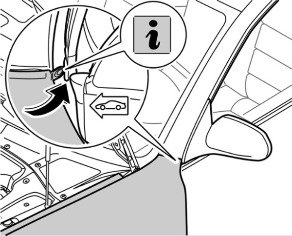

Еще вопрос по крылу.
Поставил б.у крыло. Эти нюансы как то регулируются?
Оно будто на изгиб, одна часть края торчит наружу другая наоборот как бы во внутр ушла.
Другое крыло с правой стороны ОК вровень идет все

Спасибо. По крылу подскажите?
07.04.2020, 21:12   #20
Сообщение от meloman Посмотреть сообщение
Из-за особенностей контура крыла крепежный язычок для установки крыла необходимо деформировать. При установке лакокрасочное покрытие в области крепежного язычка необходимо прогреть феном.
