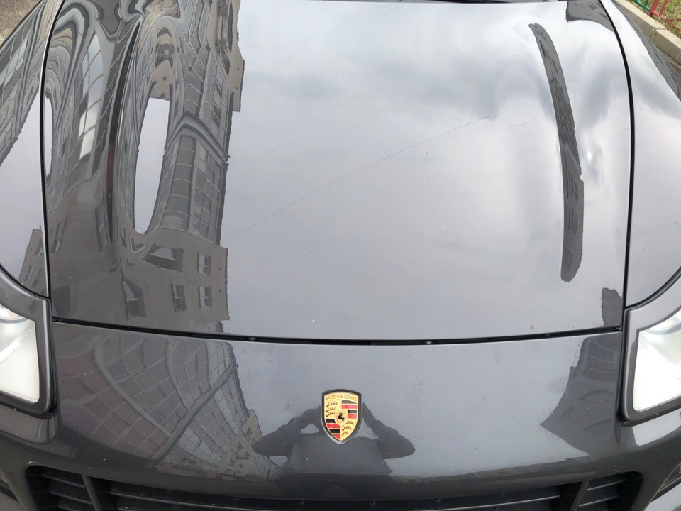

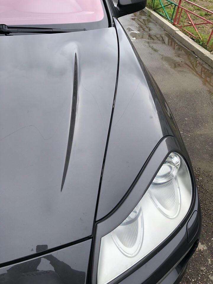

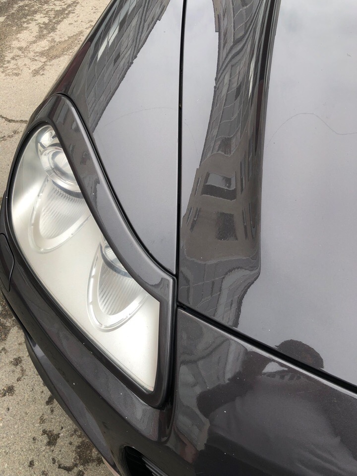

Здравствуйте.
Заметил что зазор между крышкой капота и левым крылом больше чем с правым крылом. Это как то регулируется ?
На фото не очень видно разницу

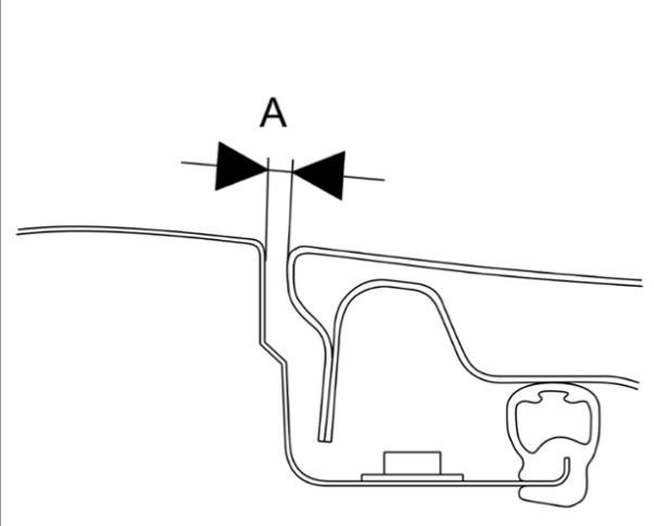

Конечно регулируется. Нужен грамотный арматурщик или опытный жестянщик.
Переднее крыло к передней крышке (A) Размер зазора 4 mm +/- 1 mm

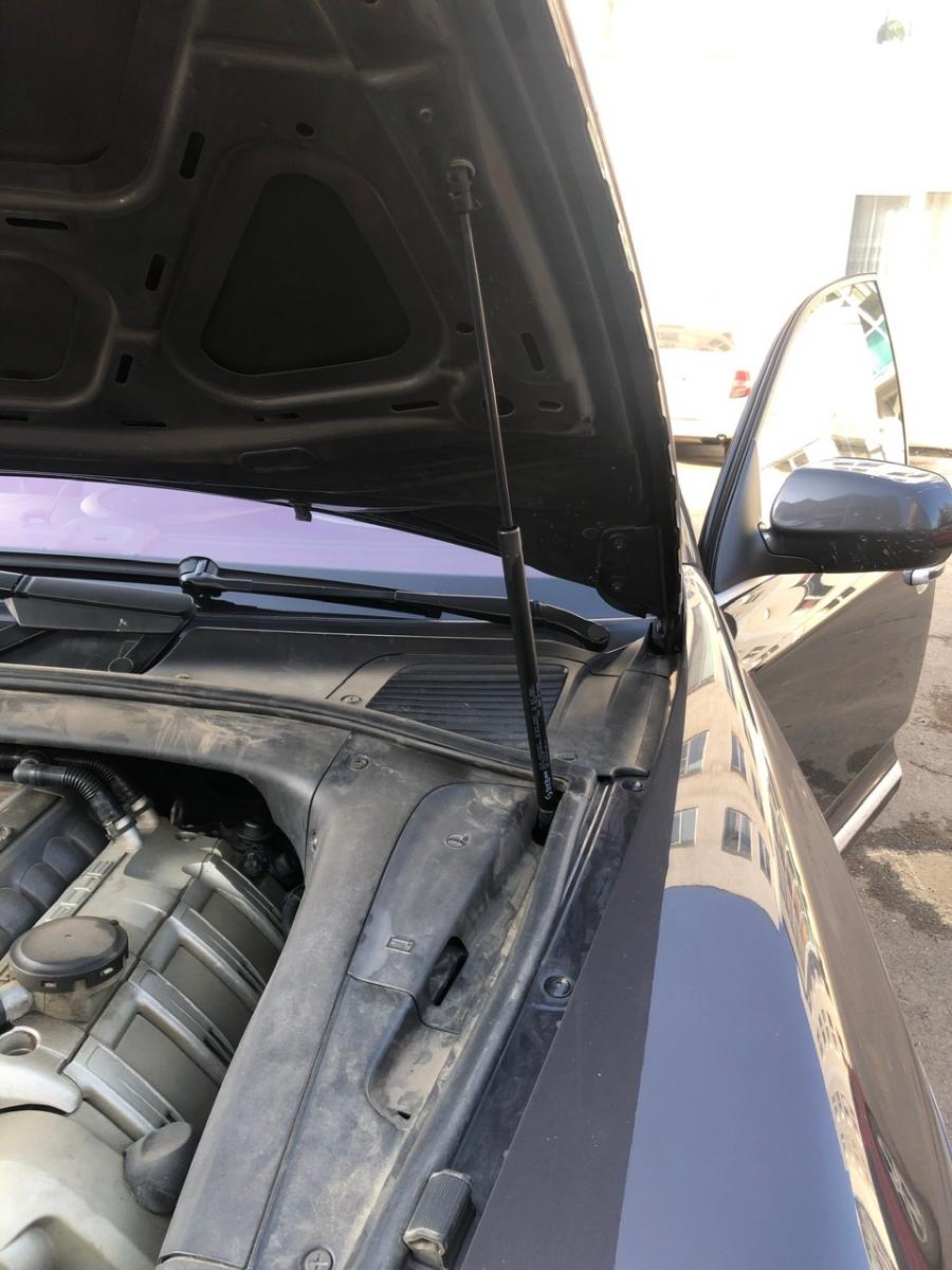

Я вообще правильно установил ? Мне сказали что нет...

08.11.2019, 10:22   #7
Сообщение от meloman Посмотреть сообщение

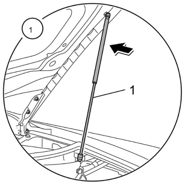

Нет
Во вложении правильно

Поменял местами. Так же уводит. Буду заказывать оригинал
