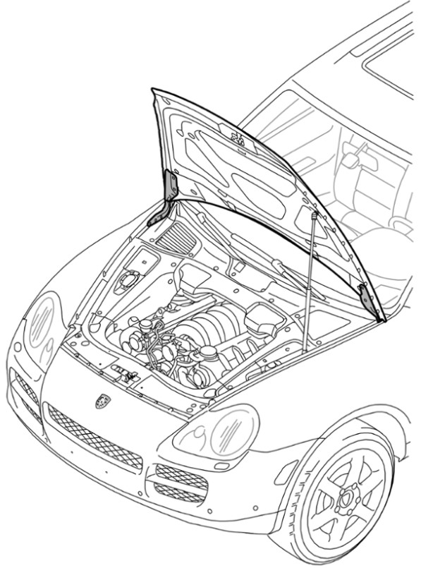

Регулировка крышки
1 Проверить регулировку.контрольное и регулировочное значение 3.5 mm +/- 0.8 mm контрольное и регулировочное значение 4 mm + 1 mm контрольное и регулировочное значение 1 mm контрольное и регулировочное значение 3.5 mm +/- 0.8 mm

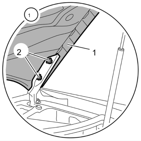

2 Ослабить гайки крепления передней крышки.
Ослабить крепежные гайки -2- с обеих сторон передней крышки -1-.

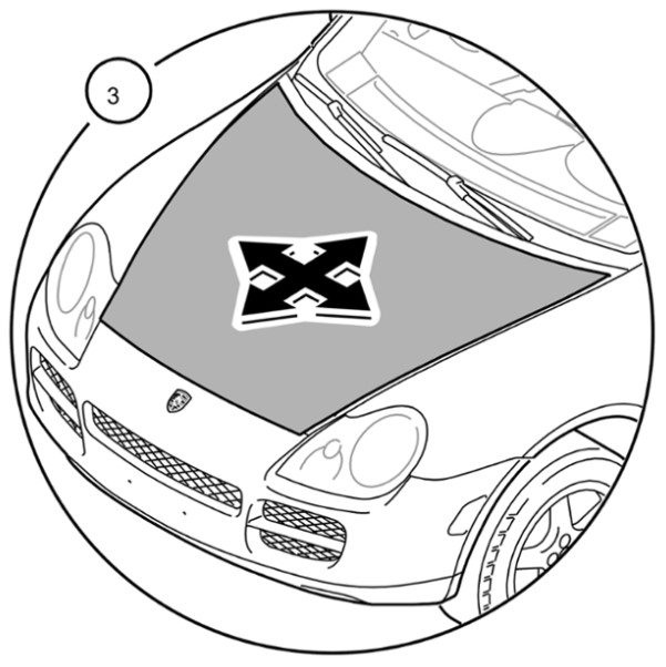

Отрегулировать крышку в направлении Z

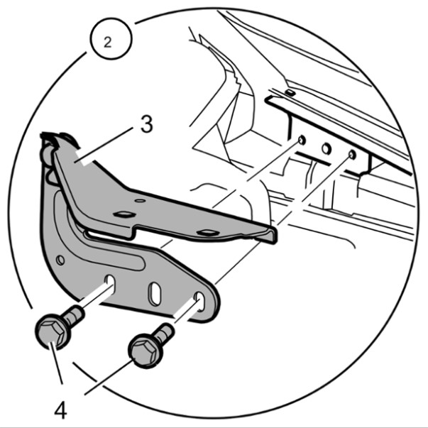

4 Ослабить гайки крепления шарниров передней крышки.
Ослабить болты крепления -4- обоих шарниров передней крышки -3-.

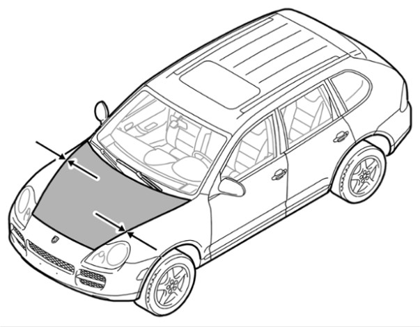

5 Отрегулировать переднюю крышку.
Путем перемещения передней крышки -1- в шарнирах -3- выставить зазоры к передним крыльям, фарам обшивке передней части кузова.
Крепежные гайки -2- и крепежные болты -4- затянуть моментом Момент затяжки 20 Nm +/- 3 Nm Момент затяжки 20 Nm +/- 3 Nm.
