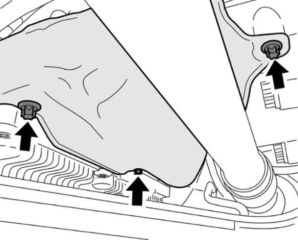

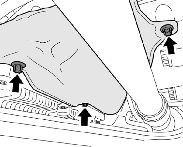

2 Снять термозащиту с коробки передач.

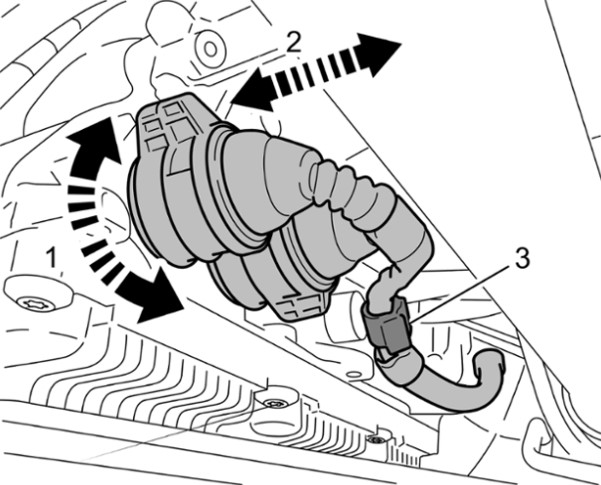

3 Отсоединить разъем на коробке передач путем поворота на 1/4 оборота влево.

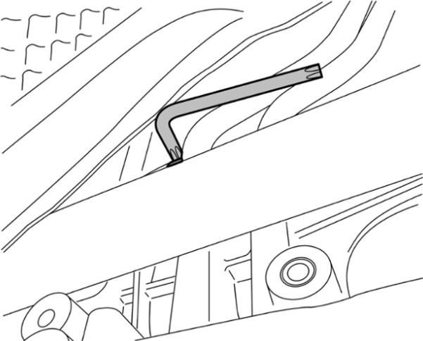

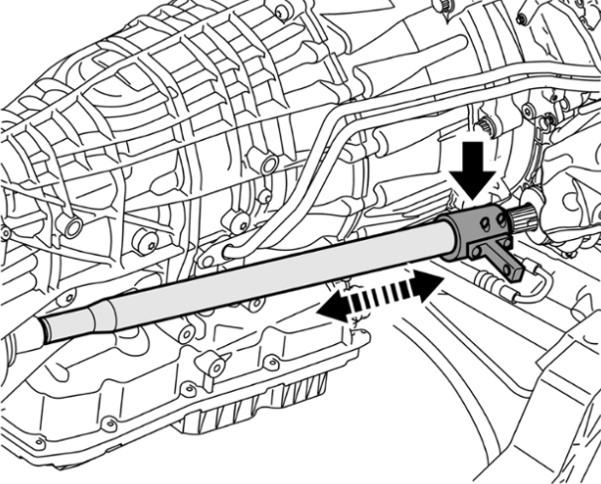

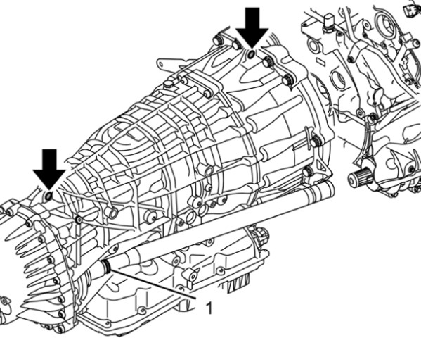

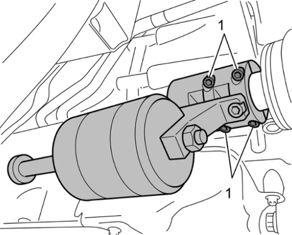

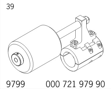

4 В сочетании с полным приводом: установить ударный съемник на пазе в соединительном вале с помощью 4 винтов -1-.
5 В сочетании с полным приводом: снять соединительный вал с главной передачи полного привода с помощью ударного съемника. При этом соединительный вал смещается в коробку передач PDK.

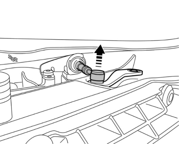

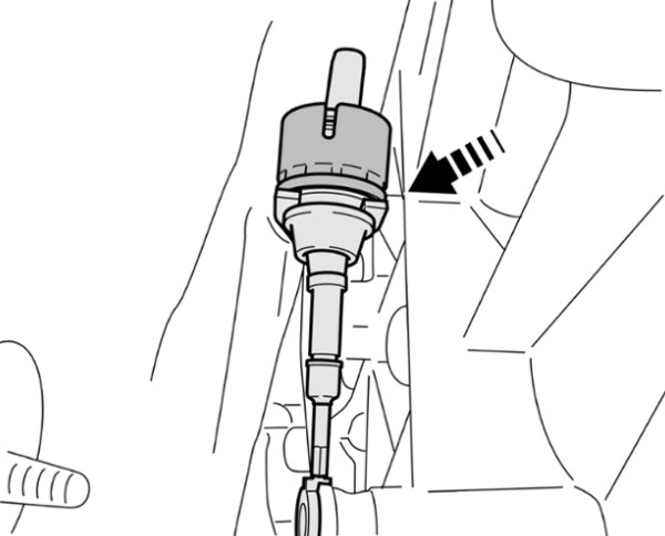

8 Отжать трос блокировки с рычага переключения передач на коробке передач с помощью VAS 6933 - демонтажного инструмента.

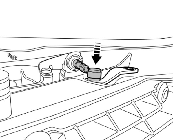

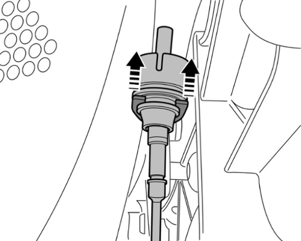

9 Отжать крепежный элемент на тросе блокировки вверх и извлечь его из контропоры назад.

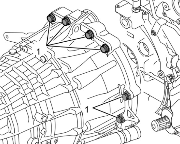

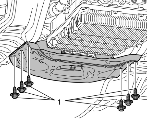

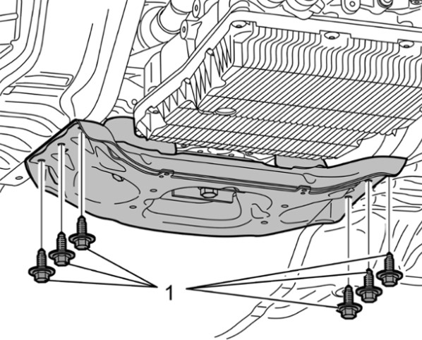

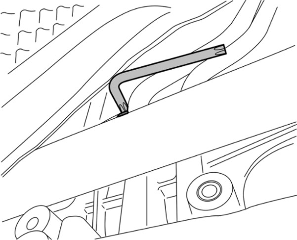

11 Выкрутить крепежные винты кронштейна опоры коробки передач.
12 Выкрутить винты крепления коробки передач к двигателю.
13 Снять коробку передач.

Название: Теплозащитный кожух жгута проводов PDK.jpg

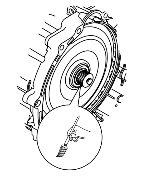

Монтаж коробки передач Porsche Doppelkupplung (PDK)
1 Покрыть шлицы вала на двойном сцеплении средством Longtime 3EP.

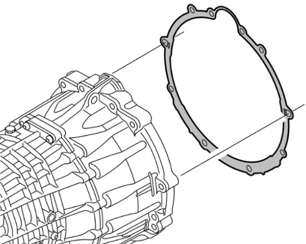

2 В сочетании с 2WD: ввести коробку передач с распорной пластиной и состыковать ее с двигателем путем проворота выходного вала.
3 В сочетании с полным приводом: ввести коробку передач и состыковать ее с двигателем путем проворота выходного вала.
4 Вкрутить новые винты крепления коробки передач к двигателю. Предварительная затяжка 38 Nm Угол затяжки 90 °
5 Вкрутить крепежные винты кронштейна опоры коробки передач. Момент затяжки 65 Nm
6 Задвинуть крепежный элемент троса блокировки в контропору на коробке передач в направлении движения.
7 Надеть трос блокировки на шаровую головку на коробке передач.
8 В сочетании с полным приводом: заменить стопорное кольцо -1- на входном фланце главной передачи полного привода.
9 В сочетании с полным приводом: смочить внутренние зубья на конце соединительного вала тонким слоем средства Anti Seize.
10 В сочетании с полным приводом: установить ударный съемник на пазе в соединительном вале с помощью 4 винтов -1-.
11 В сочетании с полным приводом: расположить соединительный вал на главной передаче полного привода и установить с помощью ударного съемника так, чтобы на коробке передач было видно кольцо -1-.
12 Снять ударный съемник.
13 После завершения монтажа соединительного вала проверить вручную, правильно ли он заблокирован.

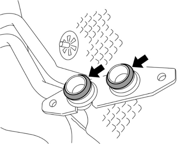

14 Заменить уплотнительные кольца на концах трубопровода ATF.
15 Вкрутить винты крепления трубопровода ATF к коробке передач.
16 Закрепить разъем на коробке передач путем поворота на 1/4 оборота вправо.
17 Установить термозащиту на коробке передач.

panameraV84s
Владимир, я так понимаю в сочетании с полный приводом стопорная пластина отсутсвует?
А то снимали мою коробку и не помню такой детали.
20.08.2022, 12:25   #8
Сообщение от panameraV84s Посмотреть сообщение
Не верно, дистанционная шайба устанавливается под комплектацию машины. Смотреть нужно под VIN автомобиля
20.08.2022, 16:02   #9
panameraV84s
Если Вам не сложно, подскажите, пожалуйста есть ли в моей комплектации данная шайба и для чего она нужна? Просто как прокладка или у нее есть какой- то функционал?
WP0ZZZ97ZBL050384
20.08.2022, 16:20   #10
WP0ZZZ97ZBL050384
Panamera 4S (970420)
Отсутствует с завода изготовителя
И да, ставится распорная пластина для механической коробки передач 2WD
