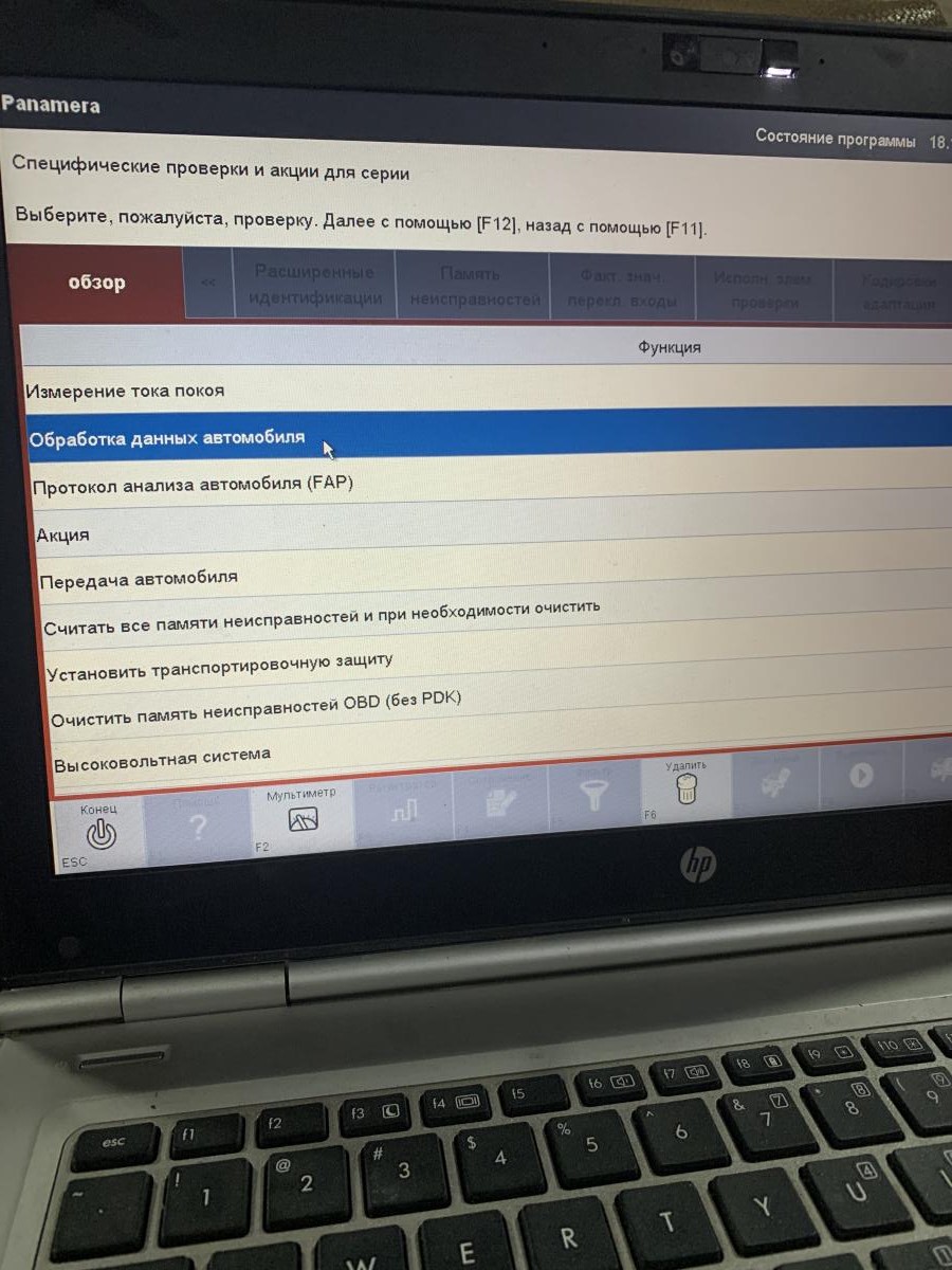

Доп. меню. Обработка данных автомобиля. Там кодируете.
21.01.2020, 13:11   #5
Arik11277
Сделаю сегодня фото, так и делали не получается

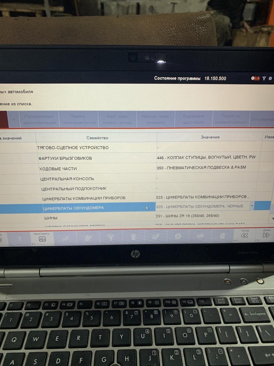

21.01.2020, 21:49   #9
Arik11277
нет возможности выбрать ни компас ни часы и секундомер
Добавлено через 6 минут
Я нашёл тему где вы описывали как это сделать на кайене, мне не предлагает выбрать даже компас
21.01.2020, 22:48   #10
Сообщение от Arik11277 Посмотреть сообщение
Ищите свои PR номера...
