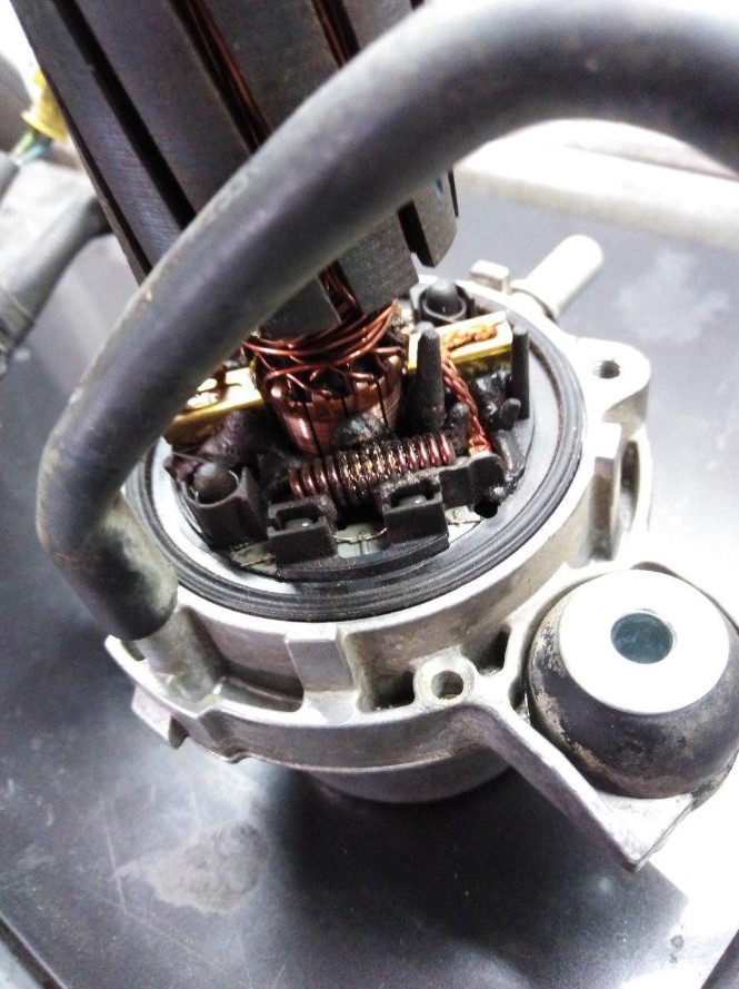

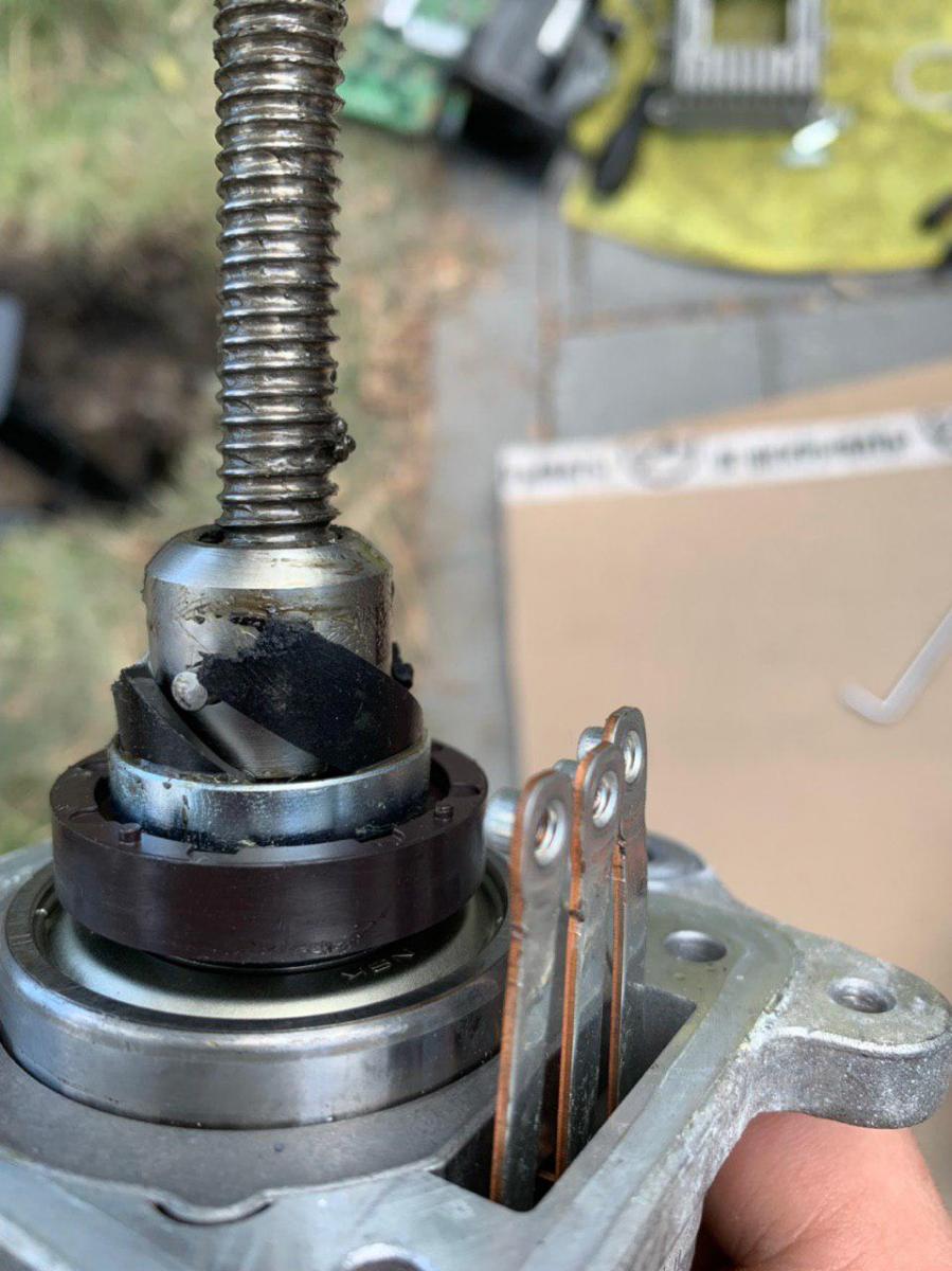

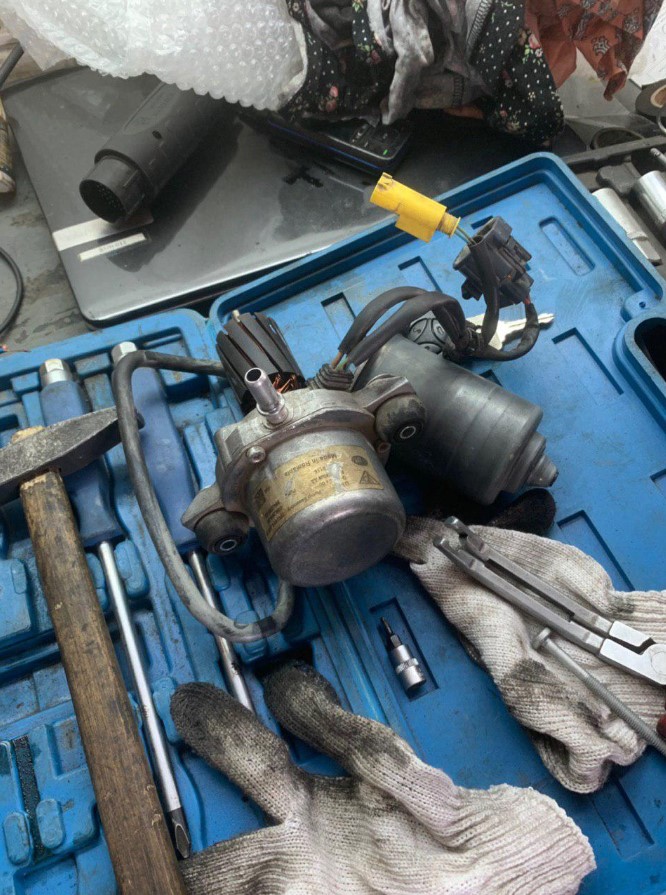

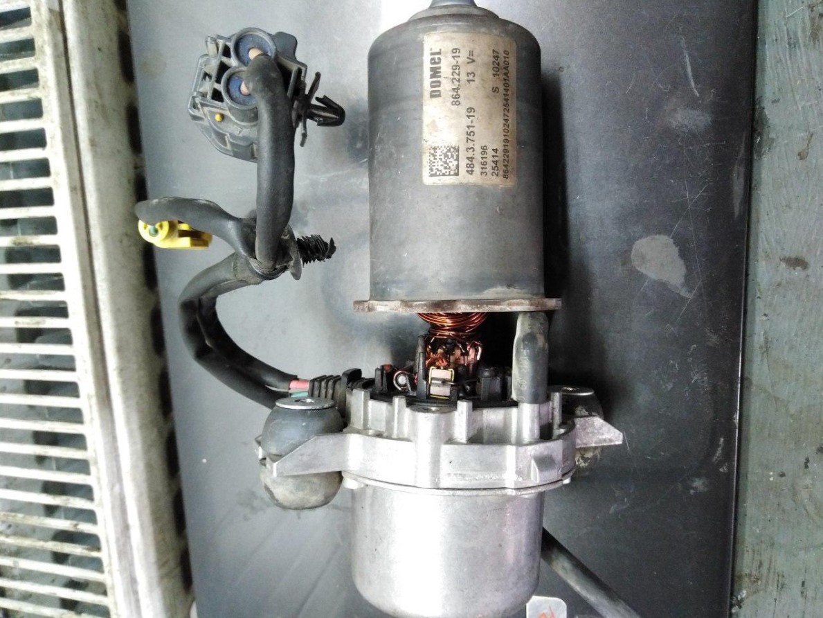

Механик высказал предположение что данный насос на Cayenne S hybrid был неисправен давно - вакуум в системе держался за счет второго вакумника(который спереди на двигатели) - но он стал подклинивать и подтекало масло - и почти сразу появилась ошибка с тормозной системой , после замены ошибка не ушла .

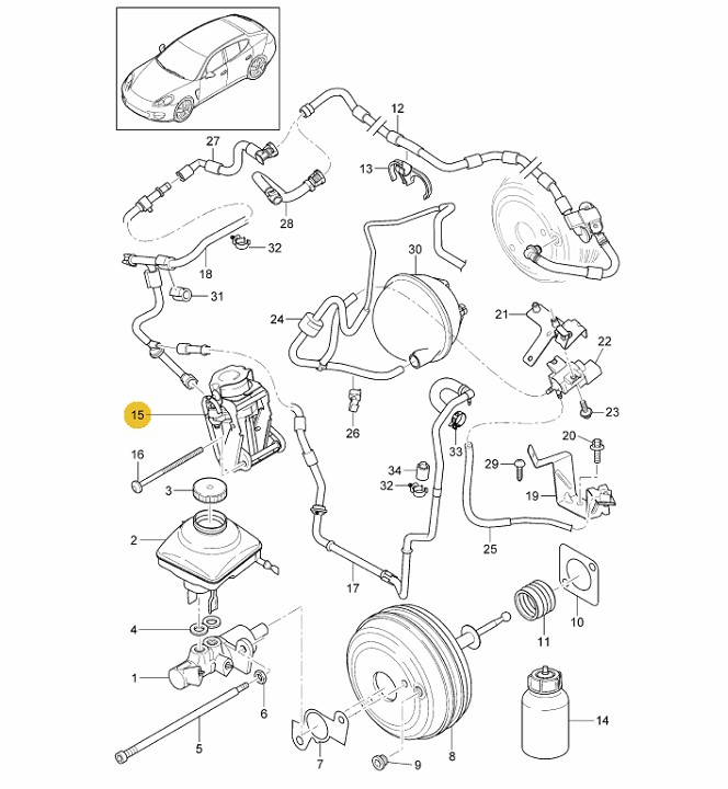

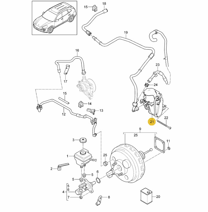

18.07.2019, 23:23   #33
Сообщение от Artemkgd Посмотреть сообщение
WP1ZZZ92ZBLA94053
95835521501 насос электрический вакуумный, тормозной системы
WP0AD2A76FL040879
7P0614215B эл. насос вакуумный, тормозной системы

19.07.2019, 02:50   #34
Artemkgd
Сообщение от TheGarage Посмотреть сообщение
Проверьте предохранители с торца на торпеде со стороны пассажира! Как правило если горит насос, то горит пред! 30А
На обоих машинах сгоревшие предохранители - ставишь новый насос работает буквально мгновение и предохранитель выгорает
23.07.2019, 12:32   #35
TheGarage
Скорее всего дело в насосах, я из 2 собрал один потому что новый насос почему то клинил и выгорал предохранитель!

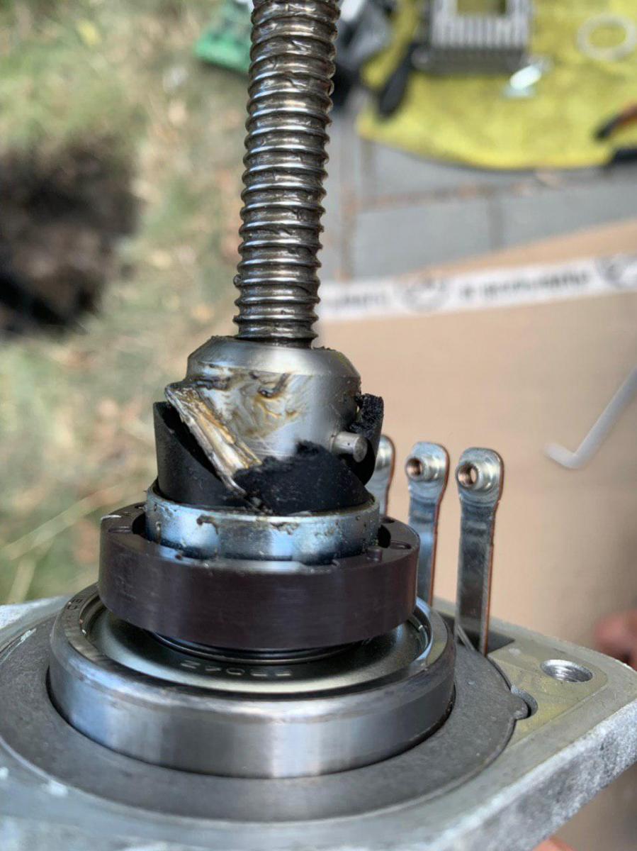

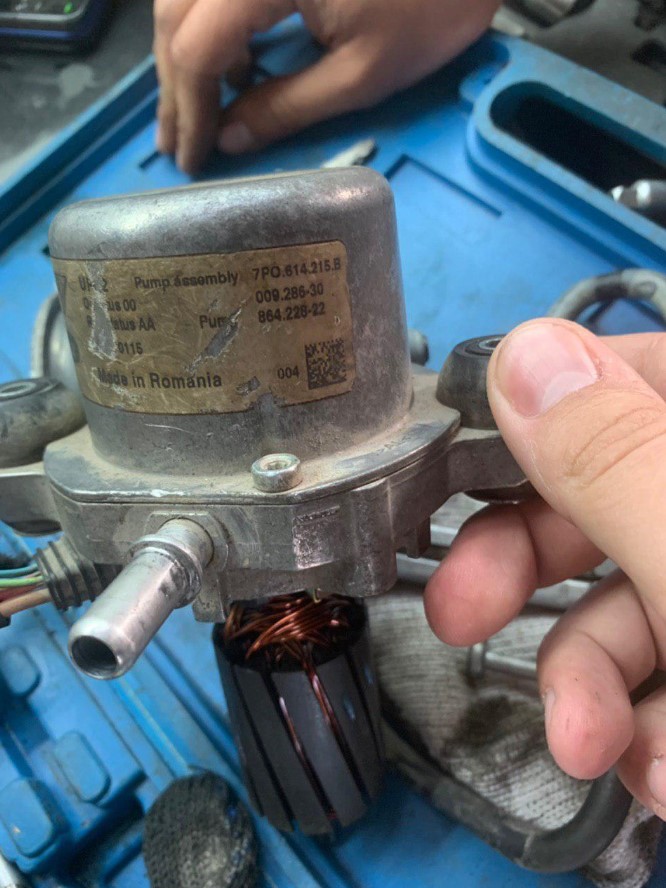

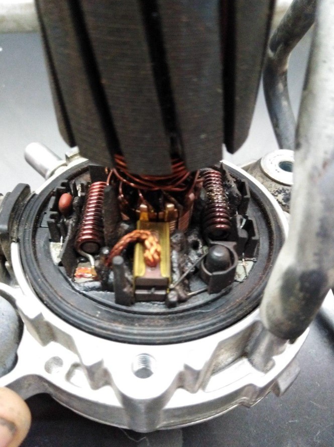

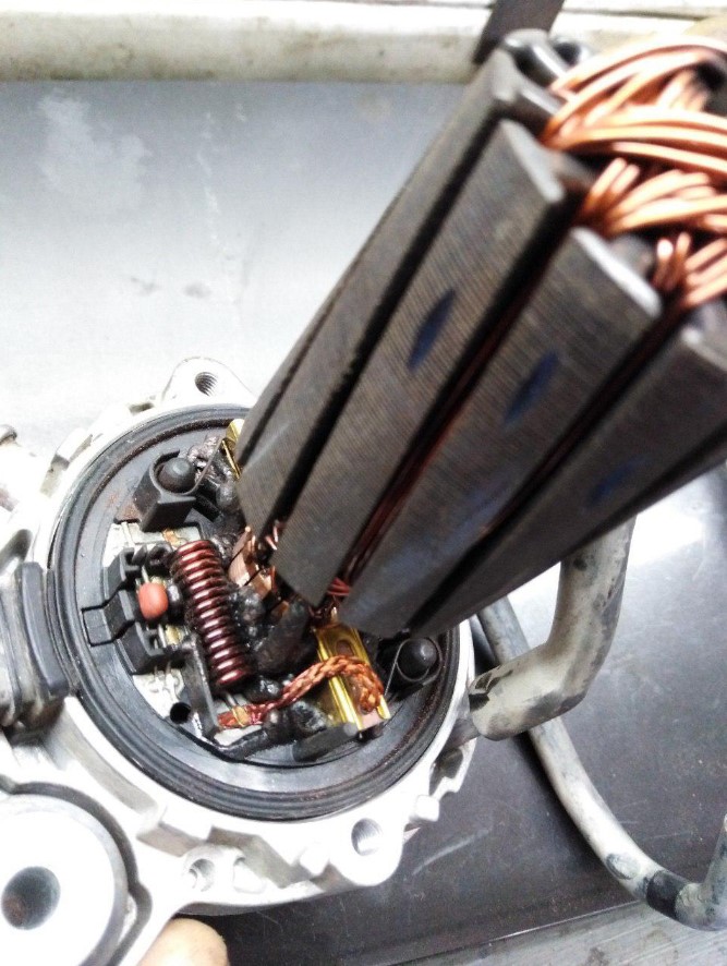

Разобрались во всех ошибках : В насосе оказалось кз - но по какой то не ведомой причине при выгорании предохранителя на торпеде , насос не выключился , а продолжил работать - работал он честно и на максимальных возможностях около 2 часов , нагоняя давление в систему...
Итог актуатор ( под левым крылом находиться) - разломан шток с магнитами , его просто разорвало .
Для исправления всех проблем было нужно заменить актуатор+насос . И обязательно провести все адаптации (муфта , сцепление) и прокачку всей системы несколько раз( так как воздух в системе оставался после первой прокачки, течи найдено не было) .
