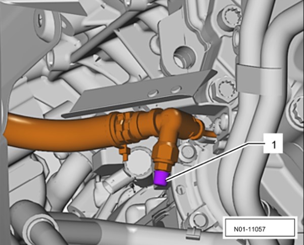

2 Клапан прокачки находится между двигателем внутреннего сгорания и тяговым электродвигателем слева снизу.
3 Снять колпачок -1- с клапана прокачки и подсоединить шланг прокачки.

Название: Монтажное положение рабочего цилиндра сцепления.jpg
ID:	22893   Нажмите на изображение для увеличения
Название: Место установки клапана прокачки.jpg
