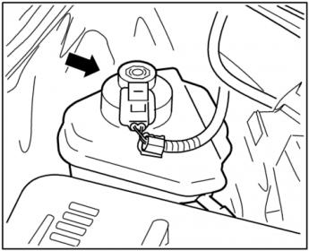

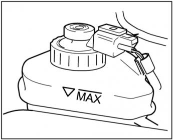

Проверка уровня тормозной жидкости
Провести визуальную проверку уровня тормозной жидкости. Уровень тормозной жидкости должен находиться между метками "MAX" и "MIN". Бачок для тормозной жидкости расположен под левым кожухом водоотводящего короба.
Уровень тормозной жидкости не должен превышать отметку "MAX".

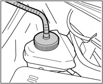

1. Открыть расширительный бачок.
2. Подсоединить устройство для прокачки к расширительному бачку. Включить устройство для прокачки. Давление прокачки примерно 2,0 бар.
информация
Всегда прокачивать оба клапана на тормозном суппорте.
Сначала производится прокачка на наружном клапане.
3. Продолжить процесс прокачки с тормозными суппортами. Последовательность: Задн. прав. / задн. лев. / пер. прав. / пер. лев.
4. Для точного контроля вытекающей тормозной жидкости на чистоту, наличие пузырьков воздуха, а также для определения объема прокачанной тормозной жидкости нужно использовать прозрачный шланг и бутылку.
5. Каждый клапан прокачки держать открытым до тех пор, пока через него не начнет вытекать прозрачная тормозная жидкость без пузырьков воздуха.
6. Затянуть клапаны прокачки с необходимым моментом и снять шланги для прокачки.
7. Снять устройство для прокачки с расширительного бачка и закрутить крышку. После заливки и прокачки уровень тормозной жидкости в расширительном бачке должен быть между отметками MIN и MAX. При необходимости восстановить уровень тормозной жидкости.
8. При запуске двигателя в усилителе тормозного привода образуется вакуум. Проверить ход педали.
