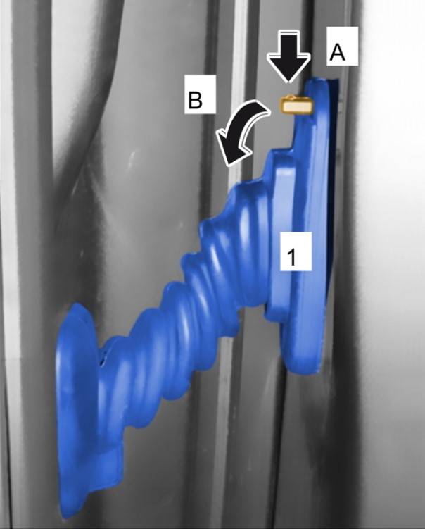

2 Снять резиновую накладку.
2.1 Нажать фиксатор -стрелка A-.
2.2 Повернуть резиновую накладку -1- вниз -стрелка B-.
2.3 Вытянуть резиновую накладку -1- назад на жгуте проводов.

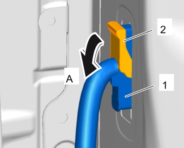

3 Отсоединить электрический разъем -1- между кузовом и дверью.
3.1 Повернуть крепежную скобу -2- на 90° вниз -A-.
3.2 Снять электрический разъем -1- наружу.

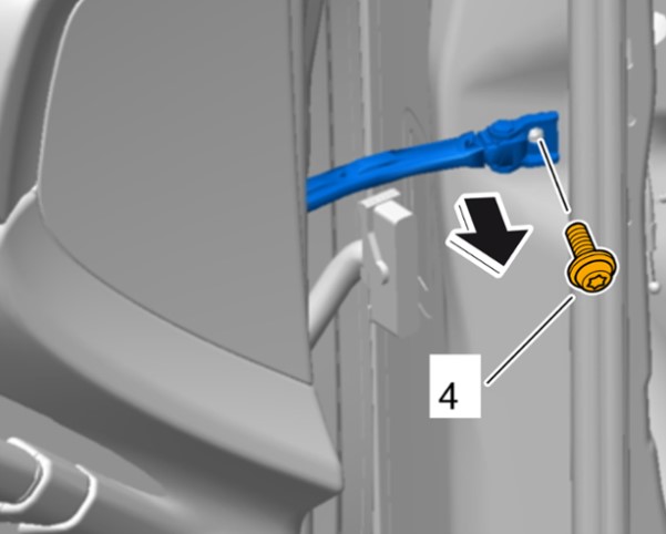

4 Вывернуть крепежный винт фиксатора двери -4- на двери автомобиля.

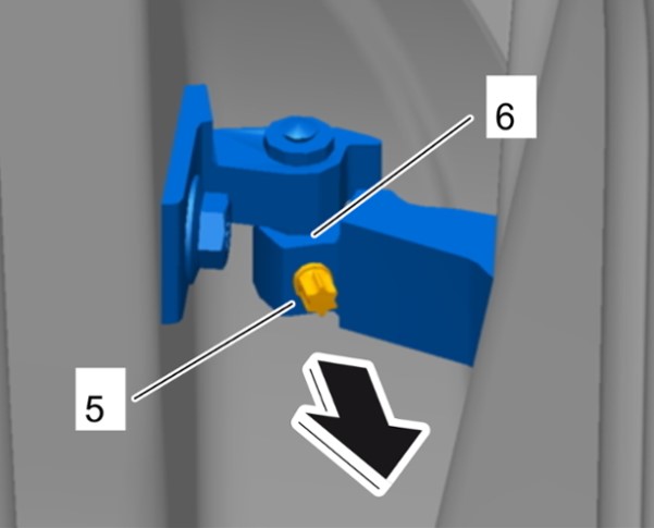

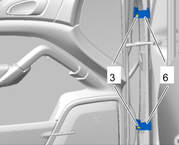

5 Снять пластиковые колпачки -3- с винтов шарниров верхних и нижних шарнирных соединений -6-.
6 Отвернуть крепежные винты -5- верхнего и нижнего шарнирного соединения -6-.

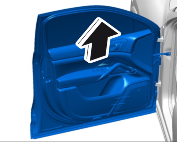

7 Поручить помощнику держать дверь.
8 Слегка поднять дверь автомобиля вверх до выхода пальцев шарниров из половин шарниров со стороны двери.
9 Снять дверь автомобиля.

Название: Демонтаж резиновой накладки.jpg
ID:	20651   Нажмите на изображение для увеличения
Название: Отсоединение электрического разъема.jpg
ID:	20652   Нажмите на изображение для увеличения
Название: Выворачивание крепежного винта фиксатора двери.jpg
ID:	20653   Нажмите на изображение для увеличения
Название: Снятие колпачков на винтах шарниров.jpg
ID:	20654   Нажмите на изображение для увеличения
Название: Снятие шарнирного соединения.jpg
Название: Подъем двери автомобиля.jpg
