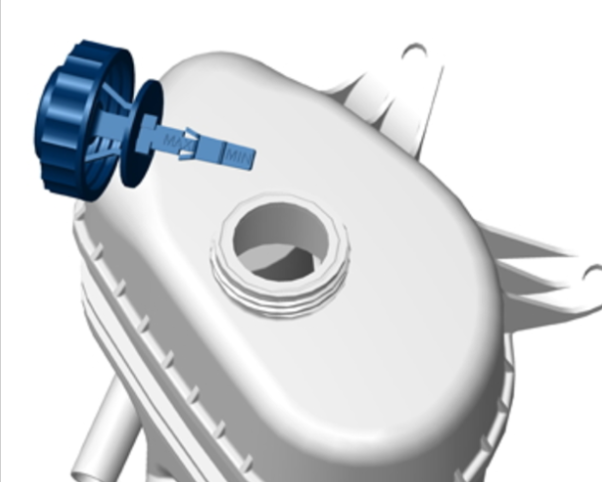

Да, и заметил, что уровень жидкости ГУР намного выше максимума. Может ли это быть причиной гула? Проверял на горячую
21.01.2019, 12:08   #32
Сообщение от Rim Посмотреть сообщение
Можно откорректировать
Нет
Проверял на горячую
На крышке имеется измерительный стержень с -отметка MIN-MAX-. При выключенном и холодном двигателе (прим. 20°C) уровень жидкости должен находиться между двумя отметками.

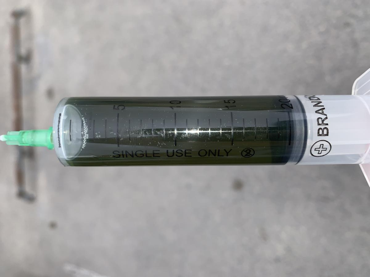

Владимир, добрый день! Набрал в шприц жижу, которая в бачке ГУР.у ОД меняли месяц назад, лили Пентозин, мне кажется что темная слишком, сообщите ваше мнение, пожалуйста. На щупе кажется светлой, в шприце темная.

По фото на вид жидкость нормальная. Должна быть светло зеленого цвета без примесей, но это только визуально.
