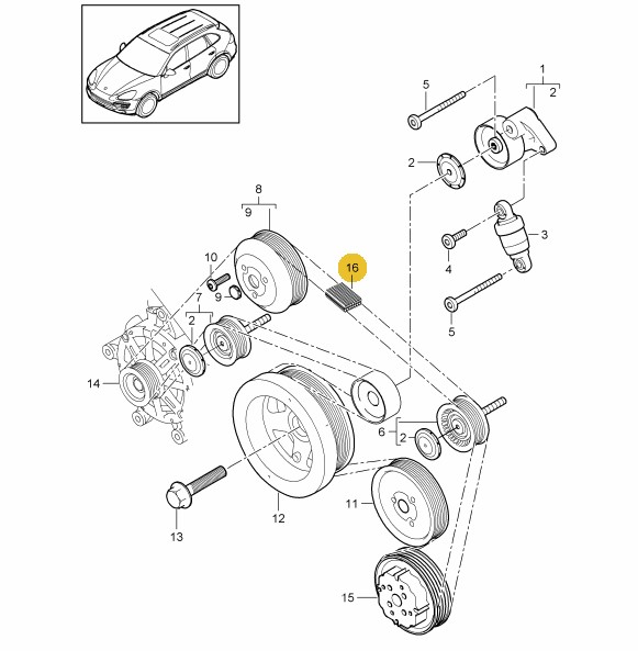

Сообщение от Rim Посмотреть сообщение
Владимир, агрегатный ремень, я так понимаю, это приводной ремень, который вращает компрессор, ГУР, генератор и тд.?
Все верно...

14.01.2019, 13:18   #22
Rss_team
Все верно...
Благодарю, и надеюсь никаких последствий не будет от запуска мотора без ремня)
